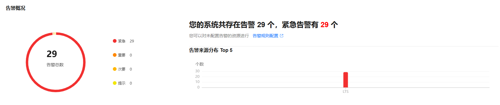

告警概况
此卡片主要展示当前系统的告警总数、各级别告警数量以及告警来源分布。单击“告警规则配置”可以跳转至“告警规则”页面按需配置告警规则。
图2 告警概况

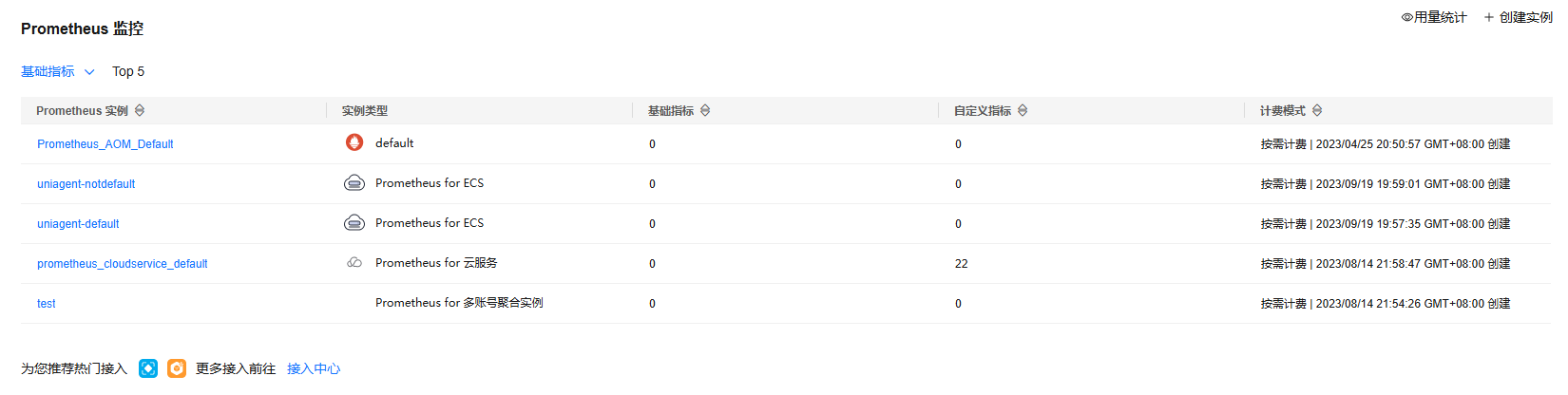

Prometheus 监控
此卡片主要展示Prometheus实例列表,可以查看已创建的Prometheus实例的实例名称、实例类型、基础指标、自定义指标以及计费模式。默认展示“基础指标”数量最多的5个Prometheus实例,还可以通过Prometheus实例的实例名称、自定义指标、计费模式进行排序。
  • 用量统计:单击“用量统计”可跳转至“用量统计”页面,查看Prometheus实例指标上报量。
  • 创建实例:单击“创建实例”可跳转至“实例列表”页面,查看或创建Prometheus实例。
  • 接入中心:单击“接入中心”可跳转至“接入中心”页面,进行指标接入AOM操作。
图4 Prometheus 监控

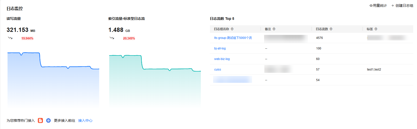

日志监控
此卡片主要展示日志读写流量图、索引流量-标准型日志流图以及日志流数Top 5列表。日志流数Top 5列表默认只展示日志流数最多的5个,可以根据日志组名称、备注、日志流数、标签进行排序。
  • 用量统计:单击“用量统计”可跳转至“日志管理”页面,查看日志读写流量。
  • 创建日志组:单击“创建日志组”可跳转至“日志管理”页面,创建日志组。
  • 查看全部:单击“查看全部”可跳转至“日志管理”页面,查看全部日志流数。
  • 接入中心:单击“接入中心”可跳转至“接入中心”页面,将日志接入AOM。
图5 日志监控

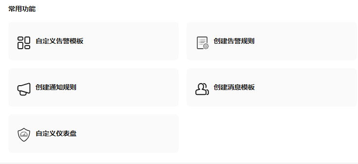

常用功能
此卡片默认展示AOM最常使用的功能。
  • 自定义告警模板:单击“自定义告警模板”可跳转至告警模板页面,查看或创建告警模板。
  • 创建告警规则:单击“创建告警规则”可跳转至创建告警规则页面,可以根据需要创建指标告警规则、事件告警规则。
  • 创建通知规则:单击“创建通知规则”可跳转至告警通知页面,查看或创建告警通知。
  • 创建消息模板:单击“创建消息模板”可跳转至消息模板页面,查看或创建消息模板。
  • 自定义仪表盘:单击“自定义仪表盘”可跳转至仪表盘页面,查看或创建仪表盘。
图6 常用功能
