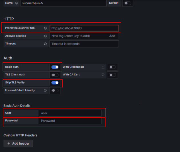

    4. 配置Grafana数据源参数。
      • Prometheus server URL:将URL设置为3.c获取的HTTP URL信息。
      • User:将User设置为3.c获取的用户名信息。
      • Password:将Password设置为3.c获取的密码信息。
      Auth下Basic auth和Skip TLS Verify的开关必须开启。

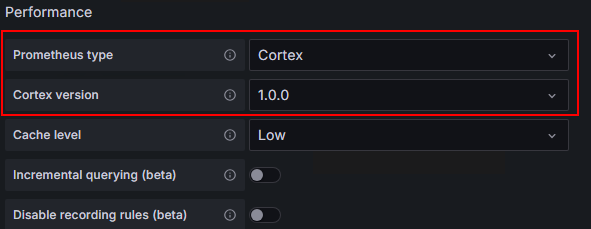

      如果当前版本Grafana数据源的“Advanced settings”支持配置Performance信息,则“Prometheus type”需要设置为“Cortex”,“Cortex version”需要设置为“1.0.0”。
