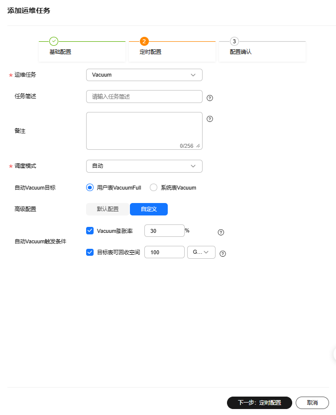

  • 8.1.3及以上版本:通过管理控制台“智能运维”功能进行自动清理。
  1. 登录DWS控制台。
  2. 在集群列表中单击指定集群名称。
  3. 进入“集群详情”页面,切换至“智能运维”页签。
  4. 在运维详情部分切换至运维计划模块。单击“添加运维任务”按钮。
  5. 弹出添加运维任务边栏。
    • 运维任务选择“Vacuum”。
    • 调度模式选择“自动”,DWS将自动扫描Vacuum目标。
    • Vacuum目标选择系统表或用户表:
      • 如果用户业务UPDATE、DELETE较多,选择用户表。
      • 如果创建表、删除表较多,选择系统表。

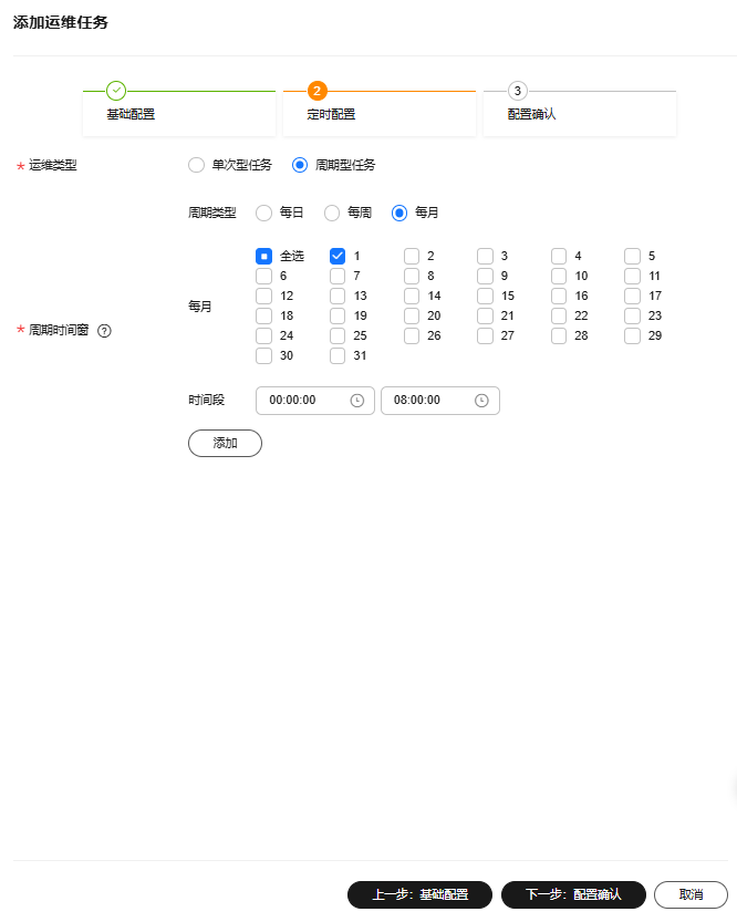

  6. 单击“下一步:定时配置”,配置Vacuum类型,推荐选择“周期型任务”,DWS将自动在自定义时间窗内执行Vacuum。
    对于自动Vacuum运维任务,系统对于用户表的处理方法实际采用的是VACUUM FULL操作。VACUUM FULL执行过程中,本身持有8级锁,会阻塞其他业务,导致锁冲突产生,业务本身会陷入锁等待,20分钟后超时报错。因此,在用户配置时间窗内,应尽量避开执行所有涉及处理表的业务。
