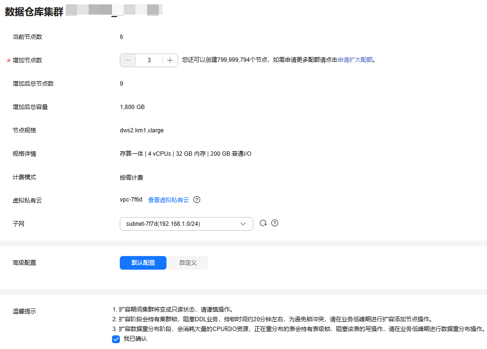

  1. 登录DWS管理控制台
  2. 单击“专属集群 > 集群列表”
    默认显示用户所有的集群列表。
  3. 在集群列表中,在指定集群所在行的“操作”列,选择“更多 > 节点变更 > 扩容”。系统将显示扩容页面。
    在扩容开始前如果集群满足巡检条件,需单击“立即巡检”按钮先完成一次巡检,并保证巡检通过,通过后可进行下一步变更操作,详情请参见查看巡检
    • 如果创建的是BMS集群,可联系技术支持人员开启了跨规格扩容的白名单,开启后扩容界面会显示“资源规格”,可以进行跨规格扩容。
    • 如果原子网IP不够,可以跨子网扩容。
      图1 扩容集群
    当用户在包年/包月计费模式下,界面将显示计费模式的“剩余时间”“到期时间”
  4. “增加节点数”选择一个扩容后的节点数。
    • 扩容操作增加的是DN节点,如果需要增加CN节点可参见增删DWS集群CN节点
    • 扩容后的节点数量,在原节点数量的基础上,须至少增加3个节点,最多可增加的节点个数为节点剩余配额的最大值。并且,此处设置的扩容后的节点数量不能超过256个节点。
      如果可使用的节点配额不足,用户可以单击“申请扩大配额”,以提工单的形式申请更多节点配额。
    • 扩容增加的节点规格,默认与集群当前各节点的规格相同。
    • 扩容后的集群与原集群的虚拟私有云和安全组也相同。
    • 多AZ集群仅支持扩容个数为3的倍数。
  5. 设置高级配置。
    • 选择“默认配置”“在线扩容”默认打开,“自动重分布”默认开启,“重分布模式”默认为在线模式(如果集群默认是离线扩容,重分布模式默认也是离线模式)。
    • 选择“自定义”,您可以设置以下高级配置参数进行扩容操作:
      • “在线扩容”:支持打开在线扩容。在线扩容过程中,支持数据库增删改查及部分DDL语法,其余不支持的语法会出现报错。
      • “查杀阻塞作业”:如果用户选择“在线扩容”,则支持设置查杀阻塞作业。
      • “查杀阻塞作业等待时间(秒)”:查杀阻塞作业开启后,在线扩容过程中如果遇到阻塞情况,将在设置的查杀阻塞作业等待时间结束后,查杀阻塞扩容的后台作业,取值范围30~1200的整数。
      • 查杀阻塞作业仅8.2.1.100及以上集群版本支持。
      • 在线扩容在以下集群版本默认打开,范围之外的其它版本在线扩容默认关闭:
        • 存算一体形态8.1.3.330及以上的813集群版本。
        • 存算一体形态8.3.0.100及以上的830集群版本。
        • 存算一体形态9.1.0.100及以上的910集群版本。
        • 存算分离形态9.1.0及以上的集群版本。
      • “自动重分布”:支持打开自动重分布。自动重分布开启,扩容阶段结束后将立即执行数据重分布;如果选择关闭此功能则只进行扩容添加节点,需在“更多>节点变更>重分布”中选择执行数据重分布。
      • “重分布并发配置”:自动重分布开启,支持设置并发数量。可配置并发数在1~200之间,默认值为4。
      • “重分布模式”:可选择“在线模式”和“离线模式”。
  6. 确认无误后勾选“我已确认”,单击“下一步:确认”
  7. 单击“提交”
    • 提交扩容申请后,集群的“任务信息”显示为节点扩容,扩容需要时间请耐心等待。
    • 扩容过程中,集群会自动重启,因此会有一段时间“集群状态”显示为“不可用”,重启成功后“集群状态”会变成“可用”
    • 扩容结束后,集群将重新分布数据,重分布过程中会存在一段时间,“集群状态”“只读”
    • 只有“集群状态”显示为“可用”“任务信息”不再有“节点扩容”的状态,才表示扩容成功,用户可以开始使用集群。

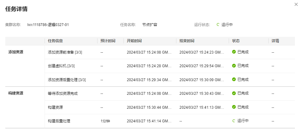

查看扩容详情
  1. 登录DWS管理控制台
  2. 选择“专属集群 > 集群列表”,默认显示用户所有的集群列表。
  3. 集群列表中,在指定集群所在行的“任务信息”列,单击“查看详情”
  4. 进入“扩容详情”页面,用户可查看集群此时的扩容状态。
    图2 查看扩容详情
