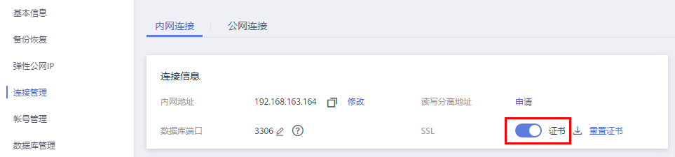

  3. 使用正确的SSL方式安全连接
    • (推荐)SSL方式:实例“概览”页面的SSL开关开启,并且上传证书到ECS。
      mysql -h 172.16.0.31 -P 3306 -u root -p --ssl-ca=/tmp/ca.pem
      图3 SSL开关开启
    • 普通方式:实例“概览”页面的SSL开关关闭。

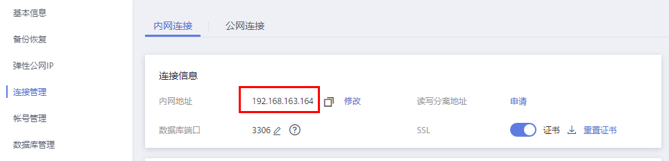

  4. 排除连接命令错误
    请获取正确的连接地址、端口参数配置、用户名和密码、SSL方式下命令错误,并重试连接实例。
    SSL内网连接RDS for MySQL示例:mysql -h 172.16.0.31 -P 3306 -u root -p --ssl-ca=/tmp/ca.pem
    • 连接地址
      目标实例“连接管理”页面的“内网地址”。
      图4 内网地址
    • 数据库端口
      目标实例“连接管理”页面的“数据库端口”。
    • 用户名和密码
      root管理员账号及其对应的密码。
    • 证书名称
      SSL证书文件名,该文件需放在执行该命令的路径下。

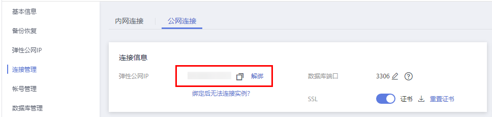

    SSL公网连接RDS for MySQL示例:mysql -h 公网地址 -P 3306 -u root -p --ssl-ca=/tmp/ca.pem
    • 连接地址
      目标实例“连接管理”页面的“公网地址”。
      图5 弹性公网IP

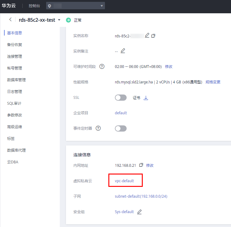

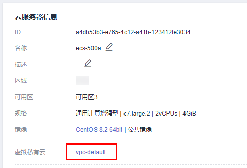

    1. 检查ECS与RDS是否在同一个区域,VPC。
      • 不同区域的云服务之间内网互不相通,无法访问实例。请就近选择靠近您业务的区域,可减少网络时延,提高访问速度。
      • 如果不在同一VPC,可以修改ECS的VPC,请参见切换虚拟私有云。
      图6 查看ECS的VPC
      图7 查看RDS的VPC

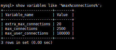

    1. 通过show variables like '%max%connections%';命令查看实例连接数,示例:
    2. 查看实例的连接数指标是否已达上限,可查看目标实例的“数据库总连接数”和“当前活跃连接数”,判断是否需要释放连接。
    可能原因:数据库连接数过多,可能会导致业务侧无法正常连接,也会导致实例全量备份和增量备份失败,影响业务的正常使用。

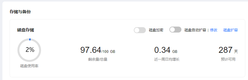

  7. 排除实例的磁盘满的情况
    检查办法:磁盘空间使用率可通过管理控制台或云监控服务查看。
    • 通过管理控制台查看
      选择目标实例,单击实例名称,进入“概览”页面。在“存储与备份”模块,查看磁盘使用率。
      图10 查看磁盘使用率
    • 通过云监控服务查看
      选择目标实例,单击“查看监控指标”,跳转到云监控页面,查看目标实例的磁盘使用率指标。
    可能原因及解决方案:请参见RDS for MySQL磁盘满导致实例只读的问题处理。
