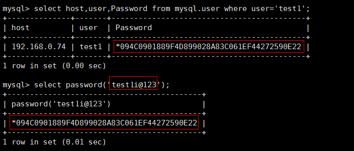

- 排查密码root账号的密码是否正确。
一般情况下,ERROR 1045报错为密码错误引起的,因此需要首要排除是否密码错误问题。
select password(‘Test1i@123'); select host,user,Password from mysql.user where user=‘test1';
使用错误的密码登录就会失败。

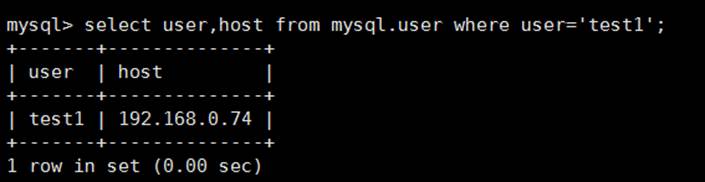

- 确认该主机是否有连接数据库实例的权限。
select user, host from mysql.user where user=‘username';

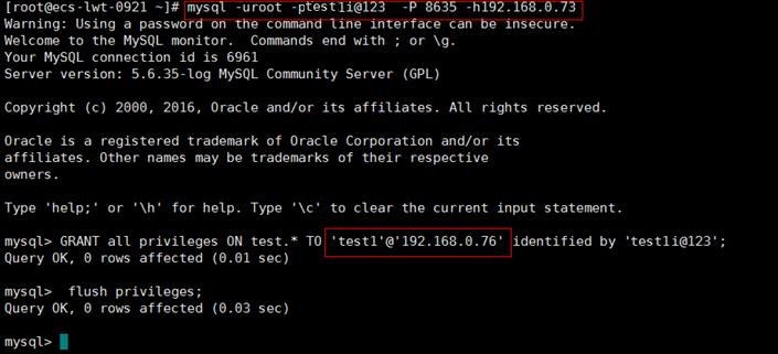

如果该数据库用户需要从其他主机登录,则需要使用root用户连接数据库,并给该用户授权。
以加入主机IP为192.168.0.76举例:
GRANT all privileges ON test.* TO 'test1'@'192.168.0.76' identified by 'Test1i@123';
flush privileges;

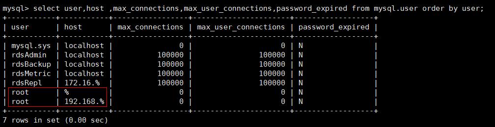

- 查询user表信息,确认用户信息。
在排查中发现存在两个root用户。
如果用户的客户端处于192.168的网段,RDS for MySQL数据库的是对root@'192.168.%'这个用户进行认证的。而用户登录时使用的为root@'%'这个账号所对应的密码,因而导致连接失败,无法正常访问。此次问题是因密码错误引起的访问失败。
在此案例中,root@'%'为console创建实例时设置密码的账号。

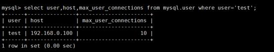

- 排查是否在创建RDS for MySQL用户时,添加了max_user_connections选项,导致限制了连接数。
select user,host ,max_user_connections from mysql.user where user=‘test';
经排查发现由于设置了max_user_connections选项,导致连接失败。
