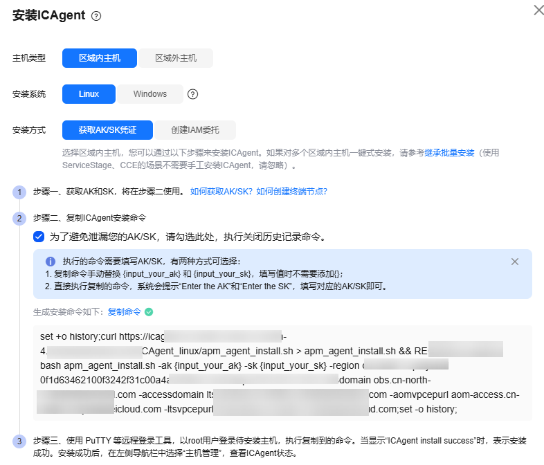

ICAgent是云日志服务的日志采集工具,运行在需要采集日志的云主机中。首次使用云日志服务采集主机的日志时,需要安装ICAgent。同一台主机安装ICAgent成功后,后续采集日志时无需重复安装ICAgent。
以主机类型选择区域内主机,安装系统选择Linux,安装方式选择获取AK/SK凭证为例子介绍如何安装ICAgent,具体步骤参考如下。
  1. 登录云日志服务控制台
  2. 在左侧导航栏选择“主机管理 > 主机”,进入“主机”页面。
  3. 单击右上角“安装ICAgent”,进入“安装ICAgent”页面,请参考表1设置参数。
    安装ICAgent前,请确保本地浏览器的时间、时区与主机的时间、时区一致。
    图2 安装ICAgent
    表1 安装ICAgent
    参数
    说明
    示例
    主机类型
    默认选择区域内主机。确保需要采集日志的机器是在区域内还是区域外。
    区域内主机就是用户登录云日志服务控制台所在region区,例如北京四。
    安装系统
    默认选择Linux。
    安装方式
    默认选择获取AK/SK凭证。详细操作请参考如何获取访问密钥AK/SK

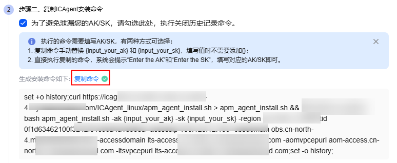

  4. 在“安装ICAgent”页面,单击“复制命令”,复制ICAgent安装命令。
    图3 复制命令
  5. 登录ECS主机。详细操作请参考通过VNC登录Linux ECS
    1. 进入弹性云服务器ECS控制台。
    2. 找到需要安装ICAgent的ECS主机,单击目标主机操作列的“远程登录”。
    3. 在弹出的“登录Linux云服务器”窗口中,选择“其他方式”下的VNC方式,单击“立即登录”。
    4. 在新打开的页面中,根据界面提示,输入用户购买弹性云服务器设置的root用户名和密码。

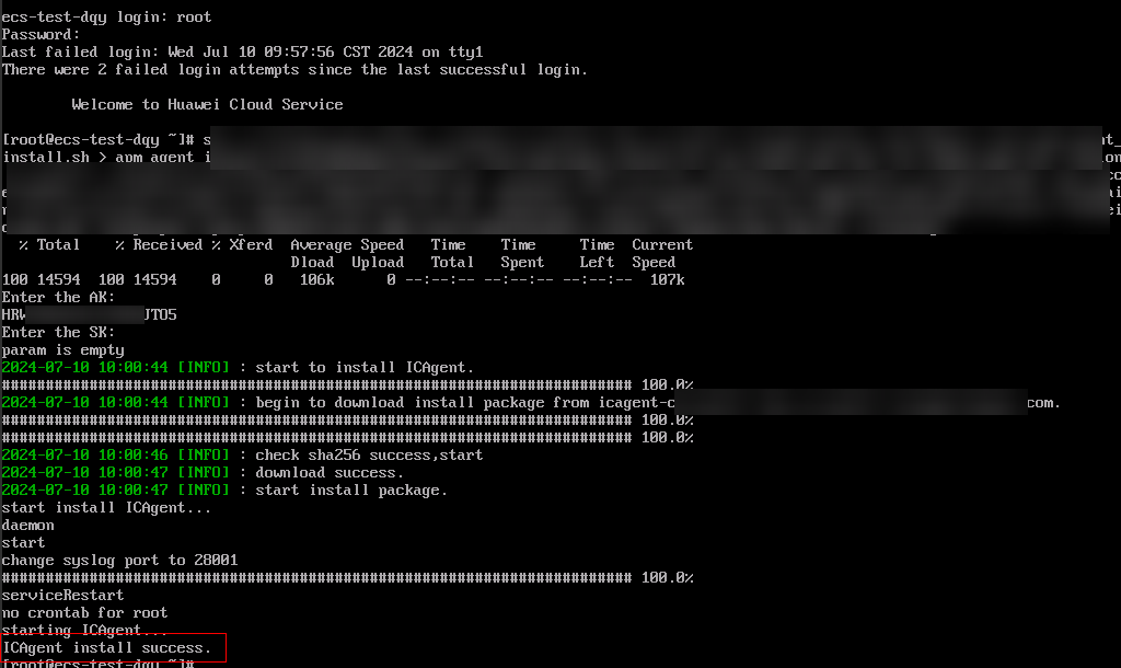

    5. ECS登录成功后,执行ICAgent安装命令进行安装,并根据提示输入已获取到的AK/SK。(若复制命令时手动替换了AK/SK,则系统不会再提示输入AK/SK)
    6. 当显示“ICAgent install success”时,表示安装成功,ICAgent已安装在了/opt/oss/servicemgr/目录。
      图4 安装回显
  6. 安装成功后,在云日志服务左侧导航栏中选择“主机管理 > 主机”,查看该服务器ICAgent的状态显示“运行”,主机名称为ECS-test-dqy(仅供参考,请以实际安装的主机名称为准)。

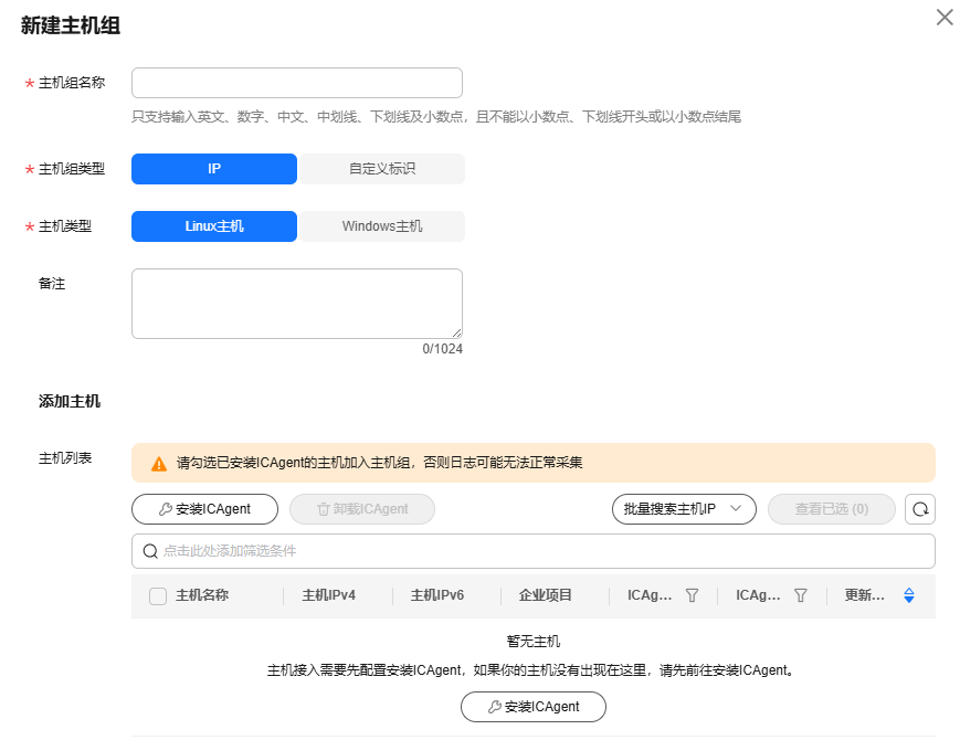

  7. 创建主机组,并将已安装ICAgent的主机加入主机组。
    1. 在云日志服务左侧导航栏中选择“主机管理 > 主机组”。
    2. 在主机组页面,单击“新建主机组”,在弹出的新建主机组页面创建新的主机组,参考表2完成主机组创建。
      图6 新建主机组
      表2 新建主机组
      参数
      说明
      示例
      主机组名称
      自定义设置。只支持输入英文、数字、中文、中划线、下划线及小数点,且不能以小数点、下划线开头或以小数点结尾。
      testECS
      主机组类型
      默认选择IP。
      创建IP地址的主机组类型:在主机组中添加服务器的IP地址,通过IP地址识别服务器。
      IP
      主机类型
      默认选择Linux主机。此处的主机类型与6中安装的保持一致。
      Linux主机
      备注
      自定义填写主机组描述信息,字符长度0-1024个字符。
      添加主机
      在主机列表下方选择勾选已安装ICAgent的主机。请以实际环境中的主机信息为准。
      ECS-test-dqy
    3. 设置完成后,单击“确定”。

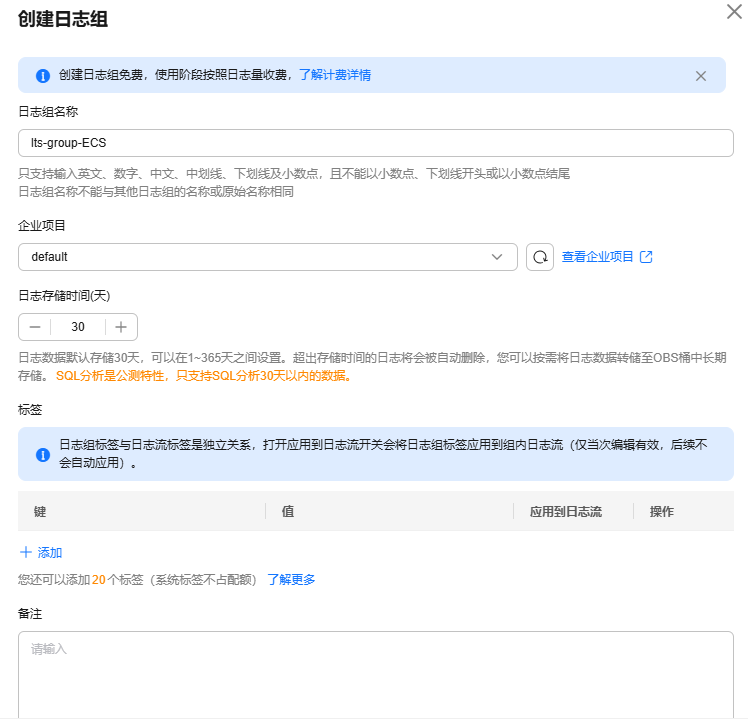

  1. 登录云日志服务控制台
  2. 在“日志管理”页面,单击“创建日志组”,参考表3填写日志组相关信息。
    图7 创建日志组
    表3 参数说明
    参数
    说明
    示例
    日志组名称
    • 日志组名称只支持输入英文、数字、中文、中划线、下划线及小数点,且不能以小数点、下划线开头或以小数点结尾。长度为1-64个字符。
    • 日志采集后,将发送到对应的日志组中的日志流,如果日志较多,需要分门别类,建议您给日志组做好命名,方便后续快速查找日志。
    lts-group-ECS
    企业项目
    选择业务需要的企业项目,默认为default。
    default
    日志存储时间(天)
    日志组的存储时间,即日志上报到LTS后日志存储的时间。
    日志数据默认存储30天,可以在1~365天之间设置。
    云日志服务LTS根据配置的日志存储时间定时清理日志内容,例如日志存储时间为30天,上报到LTS的日志只保存30天,30天后开始删除日志内容。
    30
    标签
    按照业务需求对不同的日志组添加对应的标签。本示例可不设置。
    备注
    自定义填写备注信息,字符长度0-1024个字符。本示例可不填写。
  3. 单击“确定”,日志组创建成功,即可在日志组列表下方生成一条日志组信息。

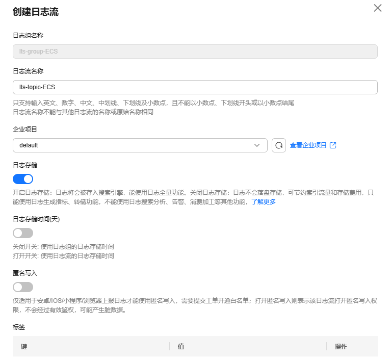

  5. 单击“创建日志流”,在“创建日志流”页面中,参考表4填写日志流相关信息。
    图8 创建日志流
    表4 参数说明
    参数
    说明
    示例
    日志组名称
    默认显示目标日志组名称。
    日志流名称
    • 日志流名称只支持输入英文、数字、中文、中划线、下划线及小数点,且不能以小数点、下划线开头或以小数点结尾。长度为1-64个字符。
    • 日志采集后,以日志流为单位,将多条日志数据发往云日志服务。如果日志较多,需要分门别类,建议您创建多个日志流,并给日志流做好命名,方便后续快速查找日志。
    lts-topic-ECS
    企业项目
    default
    日志存储
    开启日志存储:日志将会被存入搜索引擎,能使用日志全量功能。
    需要开启日志存储,才能开启日志存储时间。
    开启
    日志存储时间(天)
    日志流的存储时间,即日志上报到LTS后日志存储的时间。
    • 打开日志流的“日志存储时间”开关:日志的存储时间使用日志流设置的日志存储时间。
    • 云日志服务LTS根据配置的日志存储时间定时清理日志内容,例如日志存储时间为30天,上报到LTS的日志只保存30天,30天后开始删除日志内容。
    30
    匿名写入
    匿名写入默认关闭,本示例默认关闭。
    匿名写入适用于安卓/IOS/小程序/浏览器端上报日志。
    关闭
    标签
    按照业务需求对不同的日志组添加对应的标签。本示例可不添加。
    备注
  6. 单击“确定”。
  7. 日志流创建成功,即可在目标日志组下方生成一条日志流信息。

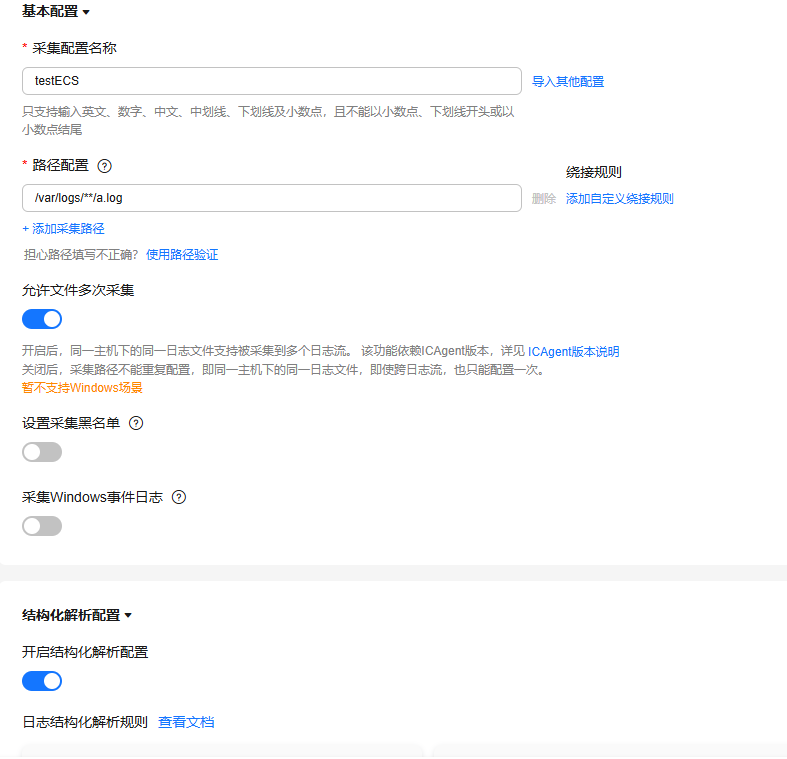

  5. 采集配置,参考表5对主机日志采集设置具体的采集规则。
    图9 采集配置
    表5 采集配置
    参数
    说明
    示例
    采集配置名称
    自定义设置,只支持输入英文、数字、中文、中划线、下划线及小数点,且不能以小数点、下划线开头或以小数点结尾。
    testECS
    路径配置
    添加您需要收集的日志路径,LTS将按照配置的路径进行日志采集。
    例如采集路径配置为/var/logs/**/a.log,日志匹配如下:
    /var/logs/1/a.log
    /var/logs/1/2/a.log
    /var/logs/1/2/3/a.log
    /var/logs/1/2/3/4/a.log
    /var/logs/1/2/3/4/5/a.log
    • 以上示例中的/1/2/3/4/5/,表示/var/logs目录中,往里递归的5个目录层级,在这5个目录层级中只要存在a.log,都能进行日志匹配。
    • 采集路径中只能出现一次**,不能出现两个及以上。正确示例:/var/logs/**/a.log;错误示例:/opt/test/**/log/**。
    • 采集路径中第一个层级不允许为**(避免误采集系统文件),错误示例:/**/test。
    /var/logs/**/a.log
    允许文件多次采集
    暂不支持Windows场景。
    开启“允许文件多次采集”后,同一主机下的同一日志文件支持被采集到多个日志流。
    开启
    设置采集黑名单
    黑名单配置可在采集时忽略指定的目录或文件,目录和文件名支持完整匹配,也支持通配符模式匹配。指定按目录过滤,可过滤掉该目录下的所有文件。windows主机不支持设置采集黑名单。
    本示例默认关闭,采集所有文件。
    关闭
    采集Windows事件日志
    本示例是Linux主机,默认关闭。
    关闭
    结构化解析配置
    开启结构化解析配置,日志结构化解析规则选择单行-全文日志。更多规则请参考ICAgent结构化解析规则说明
    开启

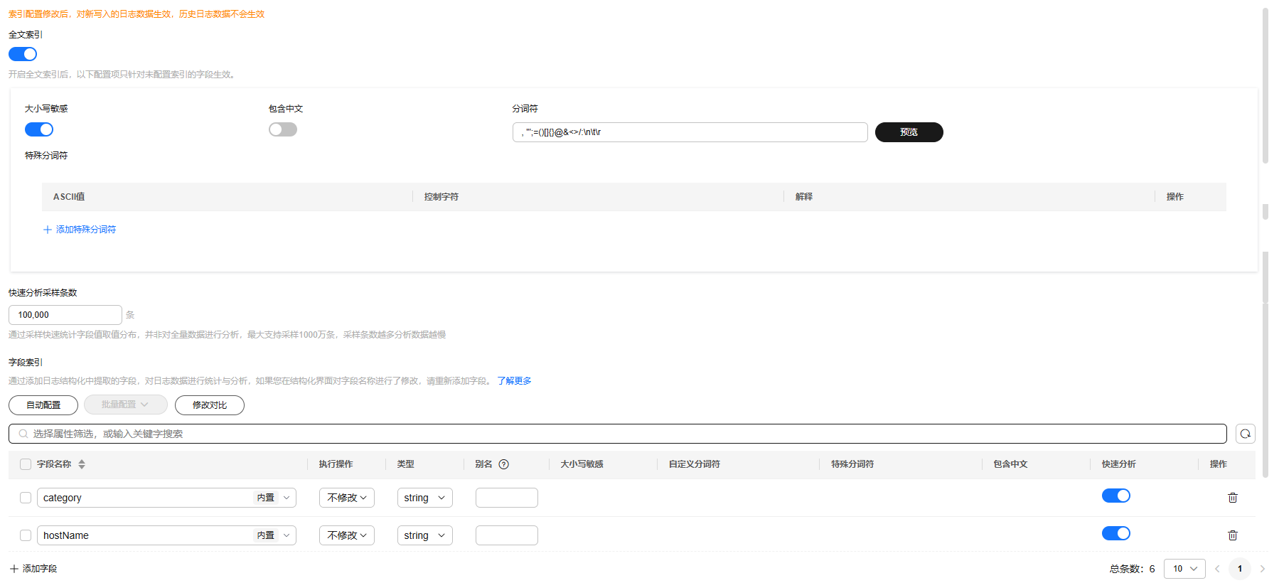

  6. 单击“下一步:索引配置”,进入索引配置页面,按照界面默认参数配置即可,通过配置索引后,可对日志进行查询和分析操作。更多信息请参考设置LTS日志索引配置
    图10 索引配置
    • 全文索引:默认开启全文索引开关,表示创建全文索引。默认开启大小写敏感,分词符使用默认分词符, '";=()[]{}@&<>/:\\?\n\t\r
    • 日志分析:默认开启“日志分析”,配置的字段索引支持SQL可视化分析。
    • 字段索引:云日志服务LTS默认为部分内置保留字段创建字段索引,例如hostIP、hostName、pathFile字段。更多内置保留字段请参考设置LTS日志索引配置
