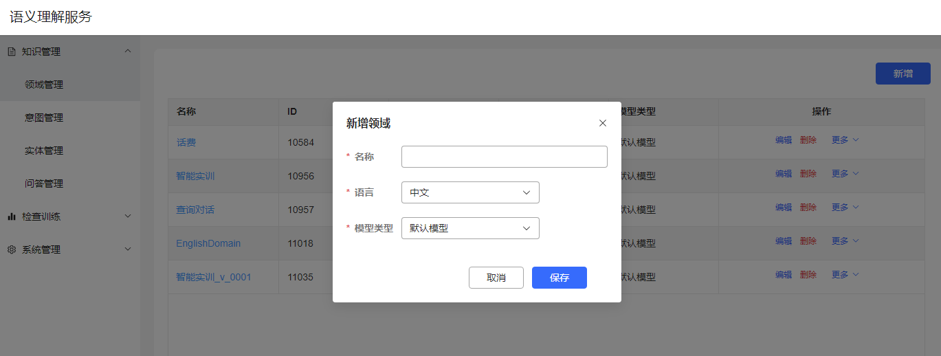

  1. 选择“配置中心>机器人管理>语义理解服务>知识管理 > 领域管理”,单击右上角“”,填写“名称”,单击“”。

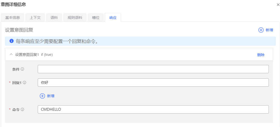

  2. 进入“意图管理”页面,单击“新增 > 一般意图”,填写意图名称,语料以及响应,单击“保存”。
    图1 填写语料
    图2 填写响应

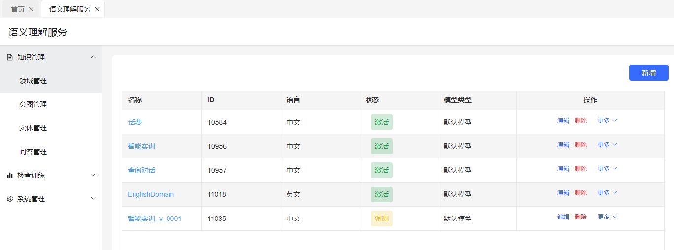

  4. 选择“配置中心>机器人管理>语义理解服务>知识管理>领域管理”,点击“激活”,启用该领域机器人。
    图3 激活领域

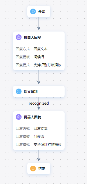

  6. 选择“流程管理 > 流程编排”,单击上方“添加”,设置机器人的话术流程。
    该话术流程为用户接入后听到机器人说“你好”,用户说“你好”,机器人则再次说“你好”。
    1. 选择“空白流程”。
    2. 从左侧将图元拖动到画布上,并连线。
      图5 绘制图元

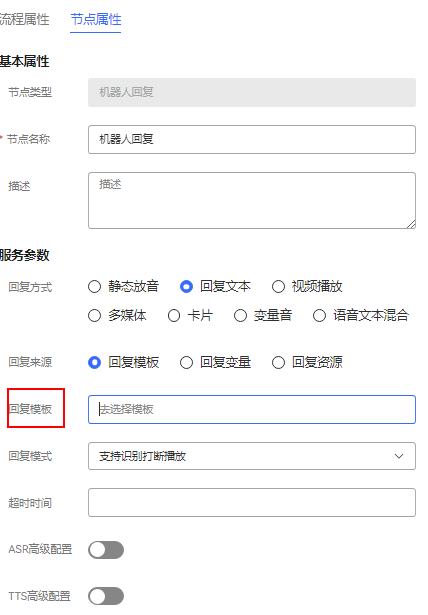

    3. 单击机器人回复图元,设置其回复模板。

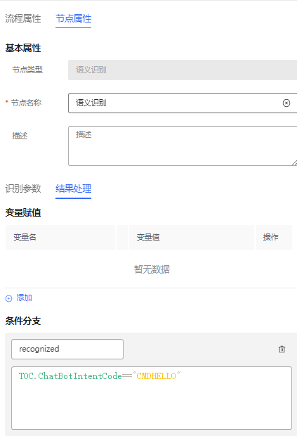

    4. 单击语义识别图元,设置其识别条件为TOC.ChatBotIntentCode=="CMDHELLO"。
      图6 设置语义识别图元

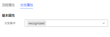

    5. 单击语义识别图元和最后一个机器人回复图元的连线,选择分支条件。
      图7 设置分支
    6. 单击最后一个机器人回复图元,设置其回复模板,与第一个相同。
    7. 单击画布上方的“”保存。
    8. 单击画布上方的“”,在弹出的发布页面单击“”。

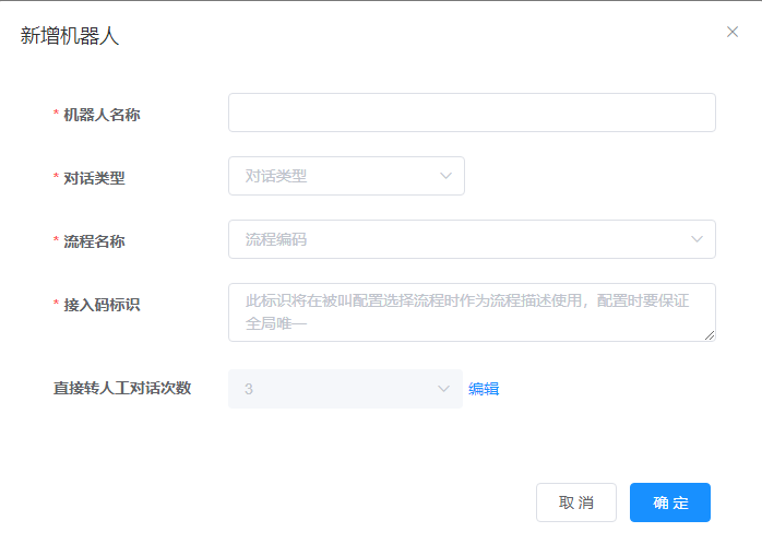

  7. 选择“机器人管理>流程配置>智能机器人”页面,单击“”按钮,将流程接入码与新增流程关联。
    图8 新建机器人

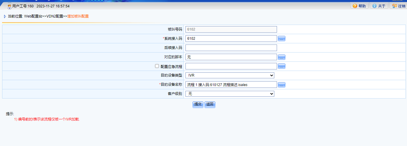

  10. 当您的“对话类型”选择“语音导航”或“IVR流程”时,需要配置被叫路由。
    1. 选择“配置中心 > 接入配置>被叫”。
    2. 单击“新建”,选择被叫归属的组织机构,选择“接入码”、“扩展码”,设置“设备类型”为“IVR”,选择已发布的机器人。
    3. 单击“保存”。
