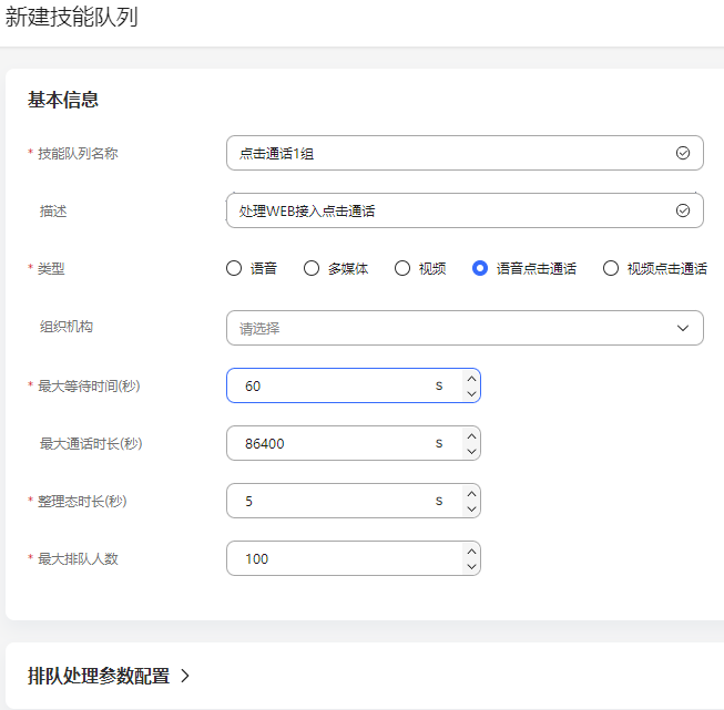

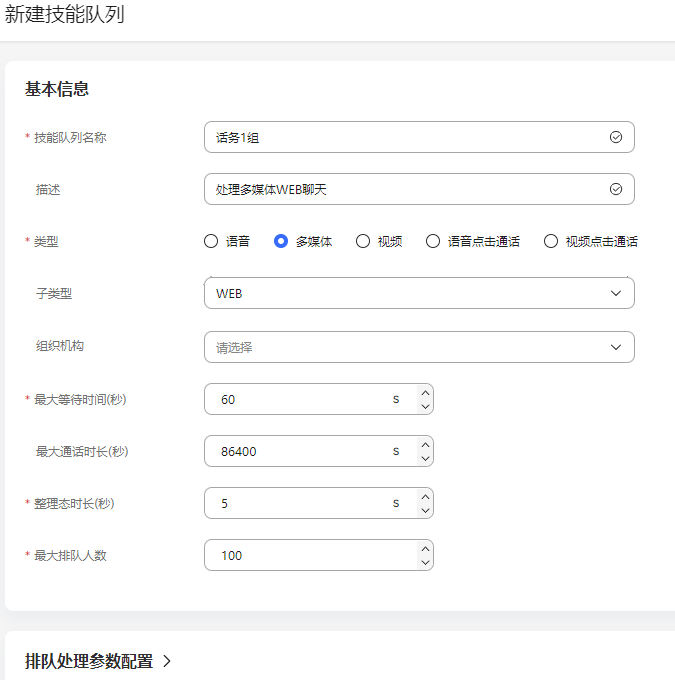

    登录后,选择配置中心 > 员工中心 > 技能,多媒体技能队列配置页面请参见图1。如需配置点击通话功能,请同时完成点击通话技能队列的配置,参见图2
  3. 单击“新建”,完成参数配置。具体参数描述请参见表1
    图1 配置多媒体技能队列界面
    图2 配置点击通话技能队列界面(可选)

    类型
    取值范围:
    • 语音:专门处理语音类业务
    • 多媒体:专门处理多媒体业务
    • 视频:专门处理视频业务
    • 语音点击通话:协同多媒体业务使用,提供客户与座席进行文字交谈时,直接与座席进行音频通话的能力。
    • 视频点击通话:协同多媒体业务使用,提供客户与座席进行文字交谈时,直接与座席进行视频通话的能力。
    说明:
    点击通话类型的技能队列目前仅用于Web渠道。
    默认:语音
    子类型
    类型选择多媒体时,需要配置。
    选择用于的渠道类型,不选表示适用于所有渠道。取值范围:
    • Web

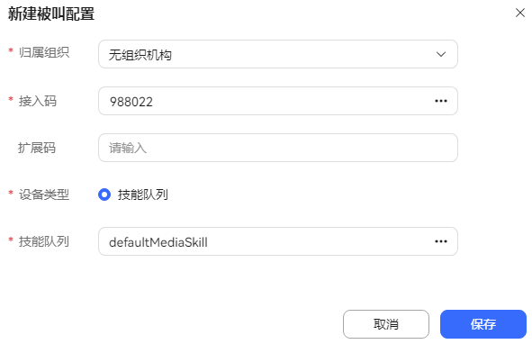

  4. 添加多媒体类型的被叫配置。
    1. 选择配置中心 > 接入配置 > 被叫,进入配置页面。
    2. 单击“新建”,为虚拟呼叫中心添加图3参数信息,具体参数说明请参考表2,并单击“保存”完成配置。如需开启点击通话功能,请在此处同时配置点击通话类型的被叫。
      图3 新建被叫配置界面
      表2 被叫的参数属性
      参数名
      是否必填
      说明
      归属组织
      True
      选择被叫归属的组织机构。
      组织机构分为无组织机构和有组织机构。
      其中,有组织机构可根据关键词进行过滤。
      取值范围:
      • 租户管理员:当前租户下的所有组织机构及无组织机构
      • 普通座席:
        • 租户级参数“租户是否开启组织间的数据强制隔离机制”设置为“是”时可访问组织机构。
        • 租户级参数“租户是否开启组织间的数据强制隔离机制”设置为“否”时归属组织机构、可访问组织机构及无组织机构。
      接入码
      True
      面向客户提供的客服热线,客户通过拨打接入码接通到座席侧。
      单击""选择接入码时,弹出框中展示接入码的类型,选择“多媒体”类型的接入码。
      扩展码
      False
      如果希望一个接入码能设置多个目的设备,可通过配置扩展码的方式来实现。
      例如,接入码为12345,我们可以添加扩展码1,路由到技能队列A,扩展码2,路由到技能队列B。这样客户可直接拨打123451实现直接接入技能队列A。
      设备类型
      True
      请选择“技能队列”,完成技能队列的被叫配置。
      技能队列
      True
      关联步骤3中已创建的技能队列。
      技能队列:单击""选择技能队列时,弹出框中供选择的技能队列的类型与“接入码”的类型一致,例如“接入码”为“多媒体”类型,那么可供选择的技能队列全部为“多媒体”类型。

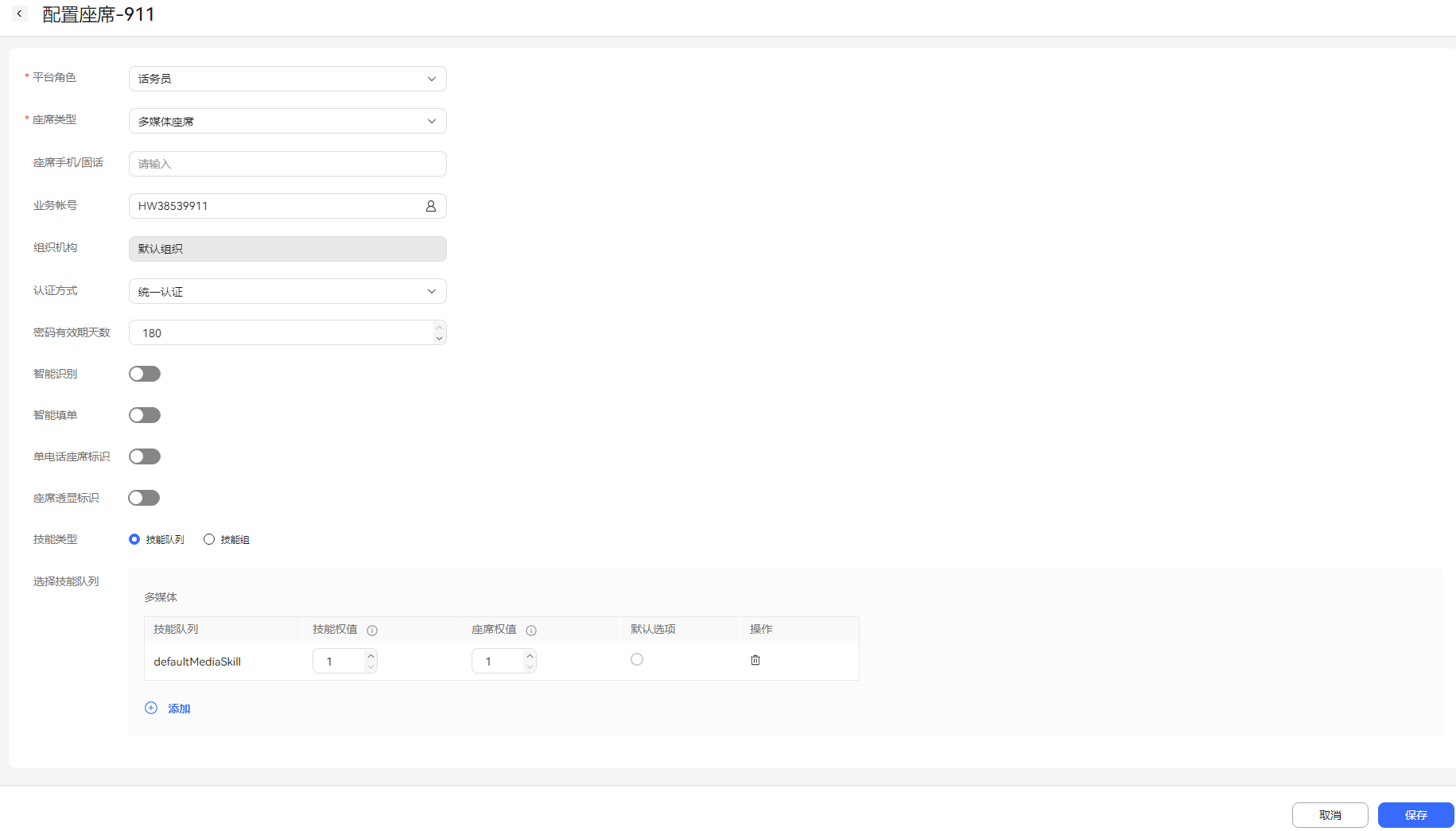

  5. 配置业务账号以及技能队列。
    1. 选择配置中心 > 员工中心 > 座席管理,进入管理座席页签。
    2. 选择一条座席工号信息,操作栏单击“配置”,进入座席信息配置页面。
    3. 关联对应座席的业务账号以及技能队列。如需开启点击通话功能,请在此处同时关联点击通话的技能队列。
      图4 座席信息配置
      表3 座席信息配置的参数属性
      参数名
      是否必填
      说明
      平台角色
      True
      必填,选择该座席所属角色。
      • 话务员:对客户的来话进行接听和转接。
      • 质检员:对普通话务员与客户的通话进行干预,例如插入、拦截、强制示忙等,用于对话务员处理来话的表现做辅导和监督。
      • 外呼座席:对客户的来话进行接听、转接,不接来话。
      座席类型
      True
      必填,选择该座席类型,可以处理的业务类型。
      • 音频座席
      • 视频座席
      • 多媒体座席
      • 全能型座席
      座席手机/固话
      False
      配置座席使用的手机或者固定电话。
      业务帐号
      True
      配置已创建的人员账号。
      具体可参考配置员工信息章节。
      智能识别
      False
      默认关闭,配置座席是否为智能座席。智能座席除了基本的语音控制功能外,支持实时的语音转文本,以及相关的智能推荐功能。当您开启智能识别开关时,需要保证开启智能座席的数量不能超过租户开通时分配的智能座席数。
      智能填单
      False
      默认关闭,开启这个特性后,座席在工作台创建工单时系统会自动提取客户和坐席对话文本中所包含的信息,并填写到相应的工单表单中,完成工单填写任务,减少客服人员手动输入的繁琐过程。
      租户级参数“启用智能填单特性”配置为“是”时才可见此参数。
      开启智能填单开关前需要先开启智能识别开关。
      单电话座席标识
      False
      开启这个特性后,座席拨指定接入码就可以进一个IVR流程, 根据IVR提示按某个键就能输入工号、密码签入,然后就可以用手机接电话。当您开启开关时,需要系统运维人员给租户基于平台定制单电话座席流程,并由租户提供号码资源,供单电话座席流程接入,才可正常使用该功能。
      座席透显标识
      False
      用于第三方标记座席是否具有透显特性,不是功能特性开关,仅作为一个标签。透显特性是指座席可以自定义用户侧主叫显示号码(用户看到的主叫号码)与座席侧主叫显示号码(客户经理看到的主叫号码)。
      技能类型
      True
      “技能类型”选择“技能队列”后单击 配置座席的技能队列或者“技能类型”选择“技能组”配置座席的技能队列组。如果需要添加多个技能队列,那么需要保证添加的所有技能队列的媒体类型一致,全能型座席除外,例如都为“音视频”类型或者都为“多媒体”类型。单击“默认”,可指定默认技能队列。
      说明:
      • 如果座席类型选择“视频座席”,您在申请租户资源时,需要申请对应的视频座席数。
      • 如果座席类型选择“多媒体座席”,您在申请租户资源时,需要申请对应的多媒体座席数。
      • 如果座席类型选择“全能型座席”,您在申请租户资源时,需要申请对应的全能型座席数。
      • 如果业务账号不够用,请到配置中心 > 员工中心 > 员工下添加,此处不赘述。
    1. 单击保存,为座席工号分配业务账号和技能队列完成。

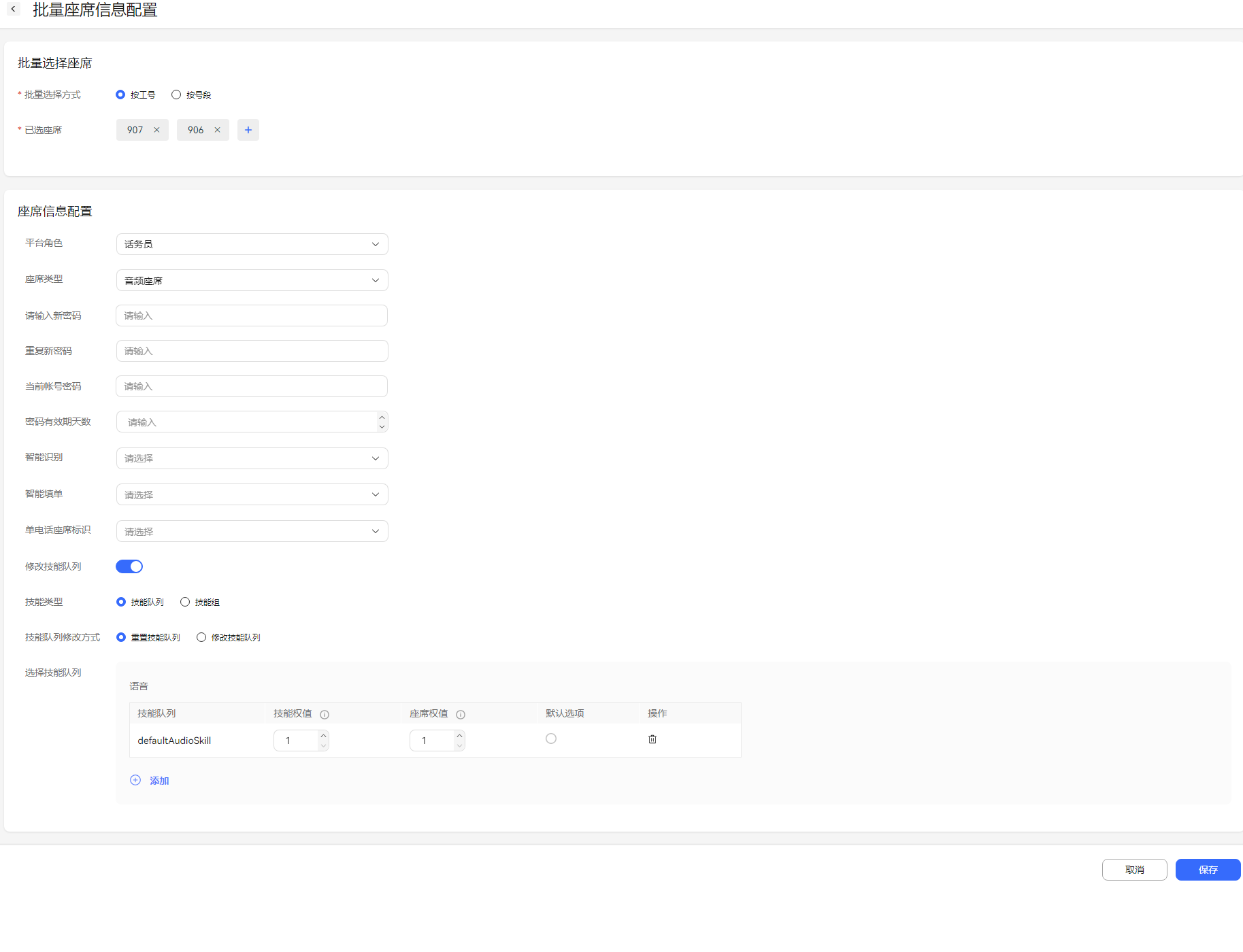

    2. (可选)单击右上角的“配置”,进入批量座席信息配置页面,进行批量配置。
      图5 批量配置
      • 批量选择:可选择按工号或者按号段的方式选择需要配置的座席。
      • 座席信息配置:可参考步骤5进行配置。

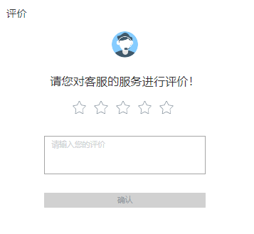

    3. (可选)在对话框附近单击“”,然后单击“评价”,你可以对当前客服的服务进行评价,如图7所示,包含星级满意度分数评价和内容评价,单击“确认”。
      图7 评价界面
      用户可以对进行过会话互动的客服座席进行满意度评价。客户在会话过程中和会话结束后,均可以对客服座席的服务主动发起满意度评价,随时可以评价,以最后一次提交结果为准。
