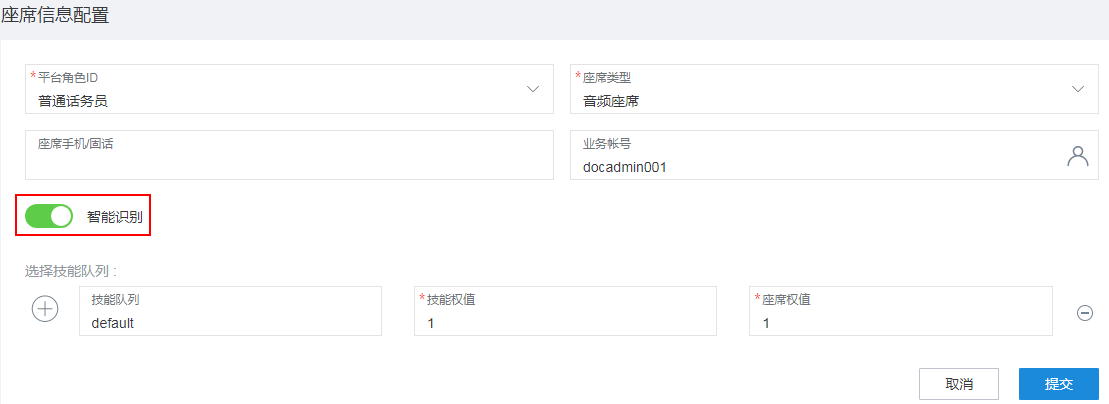

  7. 为租户管理员下的座席开通智能识别能力。
  8. 选择“配置中心 > 员工中心 > 座席管理”。
  9. 选择待开通智能识别的座席,单击对应的“编辑”。
  10. 开通智能识别能力,如图1所示。
    图1 开通座席的智能识别能力
  11. 单击“提交”。
具备音视频类型的技能队列的座席签入系统,受理客户的来电,在“音视频工作台”能够展示“实时转写”页签,并在该页签中展示实时转写的内容,表示配置成功。

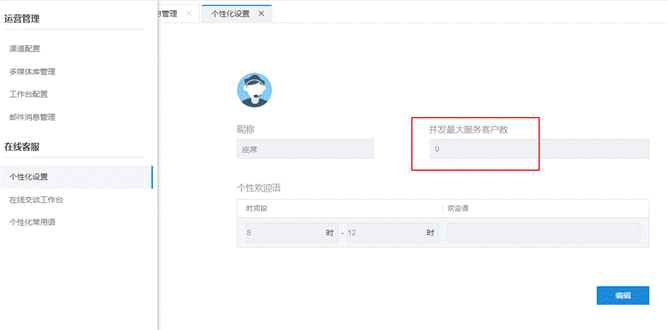

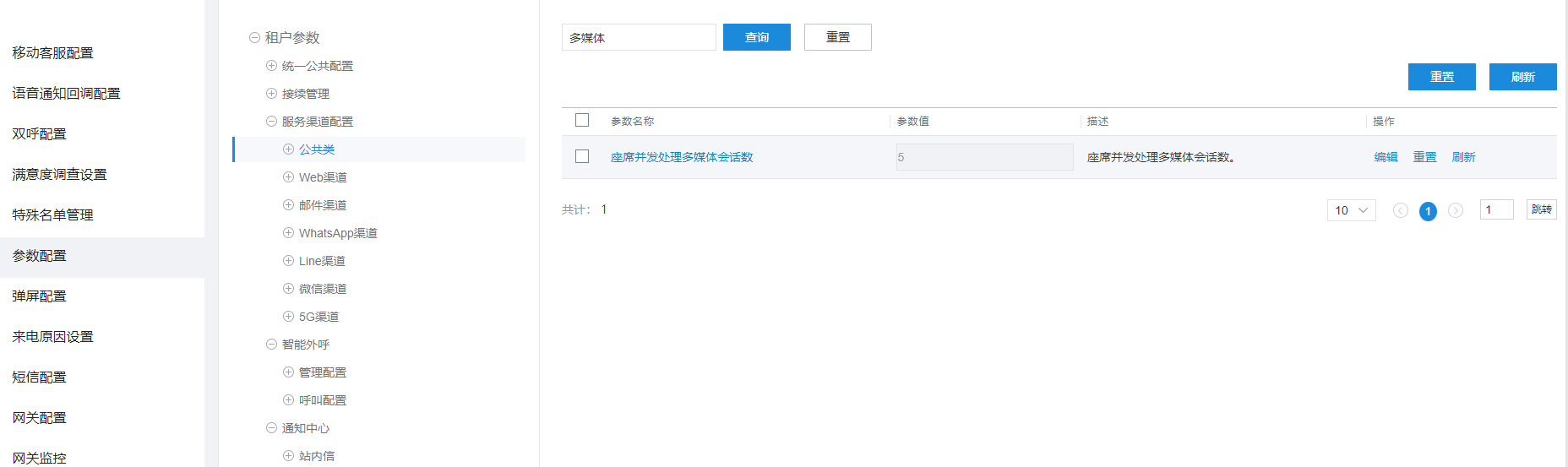

对于使用CEC业务系统做座席工作台的情况(即培训所说的公有云场景),可通过页面设置, 图2表示整个租间的配置,图3表示座席自己的配置,如果为零,则参见租间设置。
图2 租间配置
图3 座席配置

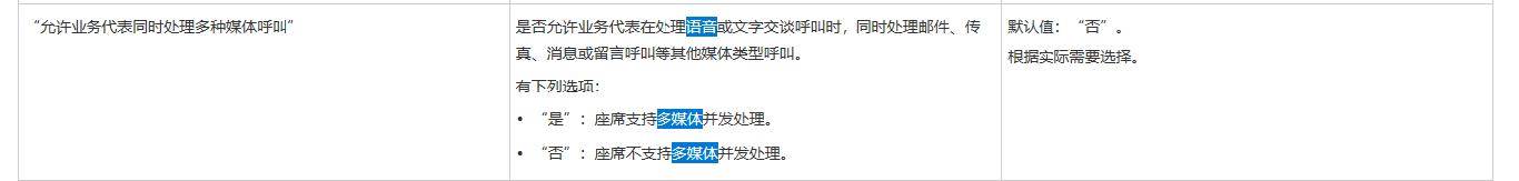

从多媒体服务转到语音服务时,多媒体是不是必须挂断,不能同时使用多媒体和语音服务同一个客户?
默认两者不能同时处理,必须前者挂断后者才能接入。但是可以通过修改WAS侧的配置,同时处理多媒体和语音服务。可参考语音、互联网渠道可否并行?
