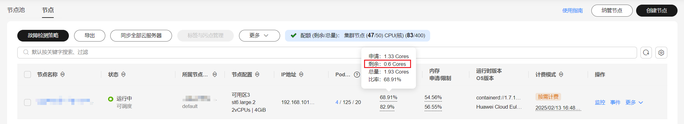

当“实例资源的申请量”超过了“实例所在节点的可分配资源总量”时,节点无法满足实例所需资源要求导致调度失败。
如果节点可分配资源小于Pod的申请量,则节点无法满足实例所需资源要求导致调度失败。
解决方案:
资源不足的情况主要解决办法是扩容,建议在集群中增加节点数量。

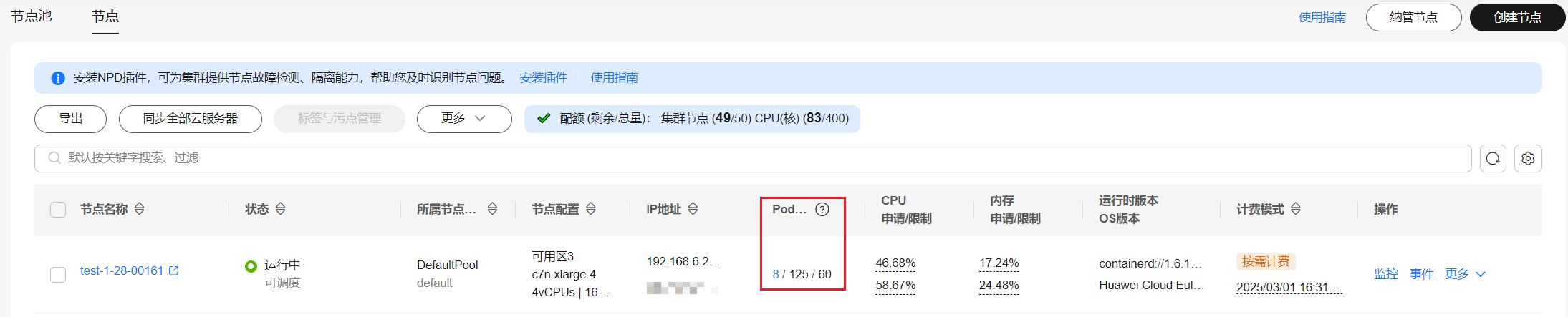

0/1 nodes are available: 1 Too many pods.表示节点上调度的Pod过多,超出可调度的最大实例数。
创建节点时,在“高级配置”中可选择设置“最大实例数”参数,设置节点上可以正常运行的容器 Pod 的数目上限。该数值的默认值随节点规格浮动,您也可以手动设置。
图1 最大实例数
您可以在“节点管理”页面,查看节点的“Pod(已分配/可用地址总数/总额度)”参数列,检查节点已调度的容器是否达到上限。若已达到上限,可通过添加节点或修改最大实例数的方式解决。
