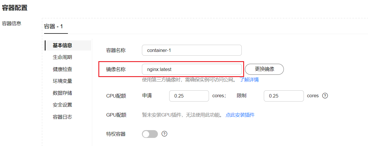

排查项二:填写的镜像地址错误(使用第三方镜像时)
CCE支持拉取第三方镜像仓库中的镜像来创建工作负载。
在填写第三方镜像的地址时,请参照要求的格式来填写。镜像地址格式为:domainname/organization/imagename:tag,若没标注版本号则默认版本号为latest。
  • 若是私有仓库,请填写domainname/organization/imagename:tag。
  • 若是docker开源仓库,请填写name:version,例如nginx:latest。
    图1 第三方镜像
镜像地址配置有误找不到镜像导致失败,Kubernetes Event中提示如下信息:
Failed to pull image "nginx:v1.1": rpc error: code = Unknown desc = Error response from daemon: Get https://registry-1.docker.io/v2/: dial tcp: lookup registry-1.docker.io: no such host
解决方案:
可编辑yaml修改镜像地址,也可在工作负载详情页面更新升级页签单击更换镜像。
