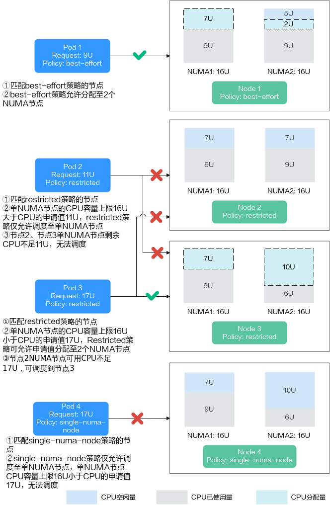

假设单个节点CPU总量为32U,由2个NUMA节点提供资源,分配如下:
工作节点
节点拓扑策略
NUMA节点1上的CPU总量
NUMA节点2上的CPU总量
CPU总量
CPU空闲量
CPU总量
CPU空闲量
节点-1
best-effort
16U
7U
16U
7U
节点-2
restricted
16U
7U
16U
7U
节点-3
restricted
16U
7U
16U
10U
节点-4
single-numa-node
16U
7U
16U
10U
Pod设置拓扑策略后,调度情况如图1所示。
  • 当Pod的CPU申请值为9U时,设置拓扑策略为“best-effort”,Volcano会匹配拓扑策略同样为“best-effort”的节点-1,且该策略允许调度至多个NUMA节点,因此9U的申请值会被分配到2个NUMA节点,该Pod可成功调度至节点-1。
  • 当Pod的CPU申请值为11U时,设置拓扑策略为“restricted”,Volcano会匹配拓扑策略同样为“restricted”的节点-2/节点-3,且单NUMA节点CPU总量满足11U的申请值,但单NUMA节点剩余可用的CPU量无法满足,因此该Pod无法调度。
  • 当Pod的CPU申请值为17U时,设置拓扑策略为“restricted”,Volcano会匹配拓扑策略同样为“restricted”的节点-2/节点-3,且单NUMA节点CPU总量无法满足17U的申请值,可允许分配到2个NUMA节点,该Pod可成功调度至节点-3。
  • 当Pod的CPU申请值为17U时,设置拓扑策略为“single-numa-node”,Volcano会匹配拓扑策略同样为“single-numa-node”的节点,但由于单NUMA节点CPU总量均无法满足17U的申请值,因此该Pod无法调度。
图1 NUMA调度策略对比
