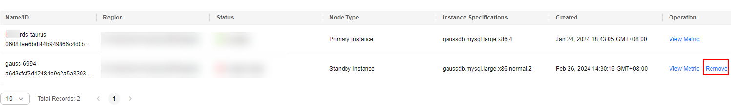

- Na área de lista de instâncias, localize uma instância em espera e clique em Remove na coluna Operation. Figura 1 Acesso à página da lista de instâncias

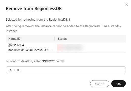

- Na caixa de diálogo exibida, insira DELETE na caixa de texto e clique em OK. Figura 2 Remoção de uma instância em espera do RegionlessDB

- Somente instâncias em espera podem ser removidas de um cluster de RegionlessDB.
- Depois que uma instância em espera for removida de um cluster de RegionlessDB, os dados da instância primária não serão sincronizados com a instância em espera.
- Depois que uma instância em espera for removida de um cluster de RegionlessDB, a instância em espera será excluída permanentemente. Tenha cuidado ao realizar esta operação.
