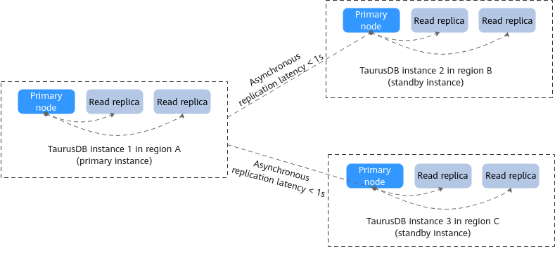

Um cluster RegionlessDB consiste em várias instâncias de TaurusDB em diferentes regiões do mundo. Atualmente, um cluster de RegionLessDB consiste em uma instância primária (na região primária) e até cinco instâncias em espera (em regiões em espera). Os dados são sincronizados entre instâncias primárias e em espera, fornecendo acesso próximo e recursos regionais de DR.
Cenários
- Implementação multiativa remota
Os dados são sincronizados entre instâncias em um cluster de RegionLessDB. Para menor latência de rede e acesso mais rápido a recursos, você pode selecionar a instância mais próxima de suas cargas de trabalho.
- Recuperação remota de desastres
Se houver uma falha no nível da região na instância primária, as cargas de trabalho poderão ser alternadas para uma instância em espera para DR remota.

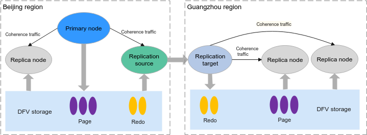

- A implementação entre regiões é suportada. Redo logs gerados na instância primária são sincronizados com uma instância em espera e gravados no armazenamento DFV. As páginas necessárias para acesso ao banco de dados são reproduzidas. Para mais detalhes, consulte Figura 2. (Os dados são sincronizados com base no nó de replicação Source da instância primária e no nó de replicação Target da instância em espera.)
- Na instância primária, a réplica de leitura obtém os redo logs e páginas necessários do armazenamento DFV por meio do nó primário. Na instância em espera, a réplica de leitura obtém redo logs e páginas necessários do armazenamento DFV por meio do nó de replicação Target.

Os redo logs são lidos direta e ininterruptamente do armazenamento DFV para replicação assíncrona. A latência de replicação é inferior a 1 segundo graças à sincronização de dados paralelos de alta taxa de transferência.
- Sem tempo de inatividade para o nó primário durante a sincronização de dados
O nó de replicação da instância primária lê dados de diferentes nós no armazenamento DFV em paralelo para sincronização. Isso significa que o nó primário não precisa sincronizar diretamente os dados com as instâncias em espera. Em vez disso, ele só precisa atualizar as informações de localização de redo logs no armazenamento para o nó de replicação da instância primária. Dessa forma, as cargas de trabalho no nó primário não são afetadas.
