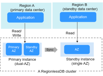

| DB Instance Type | Apenas Cluster pode ser selecionado. Há de 2 a 10 réplicas de leitura em uma instância de cluster no cluster de RegionlessDB. |
| Storage Type | Compartilhado |
| AZ Type | Uma AZ é uma região física em que os recursos têm suas próprias redes e fontes de alimentação independentes. As AZs são fisicamente isoladas, mas interconectadas por meio de uma rede interna. Algumas regiões oferecem suporte à implementação de AZ única e várias AZs e outras oferecem suporte apenas à implementação de AZ única. - Single AZ: o nó primário e as réplicas de leitura são implementados na mesma AZ.
- Multi-AZ: o nó primário e as réplicas de leitura são implementados em diferentes AZs para garantir alta confiabilidade.
