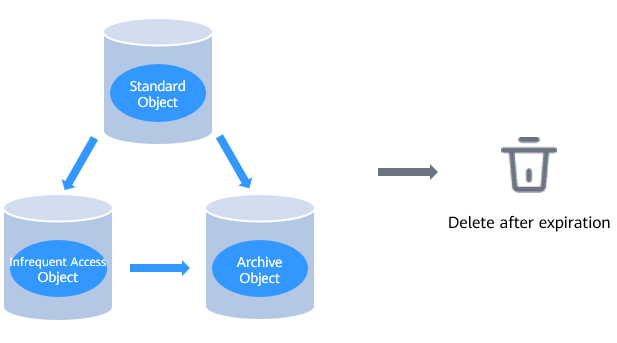

O gerenciamento do ciclo de vida do OBS inclui a exclusão periódica de objetos de buckets e a transição entre classes de armazenamento de objetos com base em regras predefinidas.
Cenário de aplicação
- Exclusão periódica dos arquivos que só devem ser retidos por períodos de tempo especificados
- Transição de documentos que raramente são acessados para a classe de armazenamento de Acesso Infrequente ou Arquivo ou excluí-los
- Armazenar vários tipos de dados no OBS para fins de Arquivo, como mídia digital, registros financeiros e médicos, dados de sequência do genoma original, backup de banco de dados de longo prazo e dados que devem ser mantidos para conformidade regulatória.
- Agendamento da exclusão de todos os arquivos de um bucket. A exclusão de objetos manualmente é demorada e somente um número limitado de objetos pode ser excluído por vez.
Você pode definir regras do ciclo de vida para identificar objetos e gerenciar ciclos de vida dos objetos com base nas regras.
Objetos que não são mais acessados com frequência podem ser transferidos para Acesso Infrequente ou Arquivo, reduzindo seus custos. Em suma, transição basicamente significa que a classe de armazenamento do objeto é alterada sem copiar o objeto. Você também pode alterar manualmente a classe de armazenamento de um objeto na página Objects. Para obter detalhes, consulte Carregamento de um arquivo.

As regras do ciclo de vida têm os seguintes elementos-chave:
- Política: Configure uma regra do ciclo de vida que tem efeito em objetos especificados.
- Pelo prefixo: Você pode especificar um prefixo de nome de objeto, para que a regra do ciclo de vida entre em vigor em objetos que compartilham o mesmo prefixo.
- O bucket inteiro: Você pode especificar um bucket inteiro, para que a regra do ciclo de vida tenha efeito em todos os objetos no bucket.
- Hora: uma hora agendada em que a classe de armazenamento de objetos é transferida Você pode especificar o número de dias após os quais os objetos que foram atualizados pela última vez e que atendem às condições especificadas são automaticamente transferidos para Acesso pouco frequente ou Arquivo ou após os quais eles expiram e são excluídos automaticamente.
- Transição para Acesso Infrequente: Você pode especificar o número de dias após os quais os objetos que foram atualizados pela última vez e atendem às condições especificadas são transferidos automaticamente para Acesso Infrequente.
- Transição para arquivo: Você pode especificar o número de dias após os quais os objetos que foram atualizados pela última vez e atendem às condições especificadas são automaticamente transferidos para Arquivo.
- Excluído na expiração: Você pode especificar o número de dias após os quais os objetos que foram atualizados pela última vez e atendem às condições especificadas são excluídos automaticamente.
O tempo da regra do ciclo de vida tem as seguintes restrições:- Se apenas uma transição estiver envolvida, o tempo deve ser pelo menos um dia depois.
- Se várias transições estão envolvidas, a última transição deve ser pelo menos um dia mais longa do que a anterior transição.
Por exemplo, se você quiser que uma regra do ciclo de vida altere a classe de armazenamento de objetos e exclua objetos expirados, defina o tempo de transição para 23 dias depois e o tempo de exclusão para pelo menos 24 dias depois.
O período mínimo de cobrança é de 30 dias para armazenamento de Acesso Infrequente e 90 dias para armazenamento de Arquivo. Se os objetos forem excluídos por uma regra do ciclo de vida antes de serem armazenados por esse período mínimo, você ainda será cobrado pelo período completo (30 ou 90 dias, dependendo do serviço).
Exemplo: Você carrega um objeto para a classe de armazenamento padrão e nenhuma outra operação é executada no objeto. O bucket, onde o objeto reside, tem uma regra do ciclo de vida que alterará a classe de armazenamento de objeto de Padrão para Acesso Infrequente três dias depois, de Acesso Infrequente para Arquivo e, finalmente, excluirá os objetos à medida que expiram sete dias depois. Nesse caso, você será cobrado por três dias de armazenamento Padrão, 30 dias de armazenamento de Acesso Infrequente e 90 dias de armazenamento de Arquivo.
