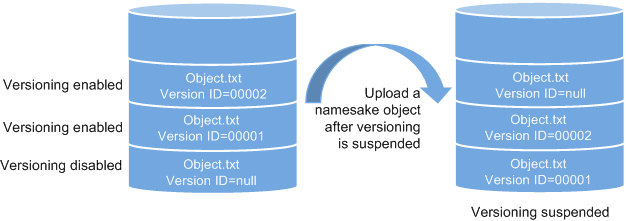

Suspensão de versionamento
Uma vez ativada a função de versionamento, ela pode ser suspensa, mas não pode ser desativada. Depois que versionamento for suspenso, os os ID de versão não serão mais alocados a objetos recém-carregados. Se um objeto com o mesmo nome já existir e não tiver um ID de versão, ele será substituído.
Se as versões de objetos em um bucket não precisarem ser controladas, você poderá suspender a função de versionamento.
- As versões históricas serão mantidas em OBS. Se você não precisar dessas versões históricas, exclua-as manualmente.
- Os objetos podem ser baixados por os ID de versão. Por padrão, o último objeto será baixado se o ID da versão não for especificado.
- Todas as versões de objetos históricos, exceto aquelas com o Delete Marker armazenado em OBS, são cobradas.
Diferenças entre cenários quando versionamento é suspenso e desativado
Se você excluir um objeto quando versionamento estiver suspenso, será gerada uma versão nula com o Delete Marker, independentemente de o objeto ter versões históricas. Porém, se versionamento não estiver ativado, a mesma operação não gerará uma versão com o Delete Marker.
Depois que versionamento é ativado, cada versão histórica de um objeto é armazenada e ocupa espaço de armazenamento. OBS cobra taxas de armazenamento para todas as versões. Tenha cuidado para evitar taxas extras de armazenamento.
