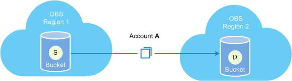

A replicação entre regiões oferece a capacidade de recuperação de desastres entre regiões, permitindo que você configure uma solução de backup remoto.
A replicação entre regiões refere-se ao processo de replicação automática e assíncrona de dados de um bucket (bucket de origem) para outro bucket (bucket de destino) entre regiões, criando uma regra de replicação entre regiões. O bucket de origem e o bucket de destino devem pertencer à mesma conta. A replicação entre contas não é suportada.
Para uma regra de replicação entre regiões, você pode configurá-la para corresponder a um prefixo de objeto predefinido para que todos os objetos com esse prefixo sejam replicados. Como alternativa, você pode configurar a regra para aplicar ao bucket inteiro para que todos os objetos no bucket sejam replicados. Os objetos replicados para o bucket de destino são cópias precisas de objetos no bucket de origem. Eles têm os mesmos nomes de objetos, metadados, conteúdo, tamanho, hora da última modificação, criador, ID de versão, metadados definidos pelo usuário e as ACL. Por padrão, a classe de armazenamento de uma cópia de objeto é a mesma do objeto de origem. Você também pode especificar uma classe de armazenamento diferente para uma cópia de objeto.
