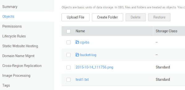

Observe que OBS adota uma estrutura plana, na qual você cria buckets e armazena objetos em buckets. Não há sub-buckets ou subpastas na estrutura. No entanto, você pode usar prefixos de nome de chave e delimitadores para deduzir a estrutura lógica como console de OBS faz. O conceito de pasta está disponível no console de OBS. Suponha que o bucket (companybucket) contenha quatro objetos com as seguintes chaves de objeto:
- bucket-log/log01.txt
- cgvbs/test1.txt
- test1.txt
O console do OBS usa o prefixo do nome da chave (bucket-log/ e cgvbs/) e o separador (/) para exibir a estrutura de pastas, como mostra a figura a seguir.

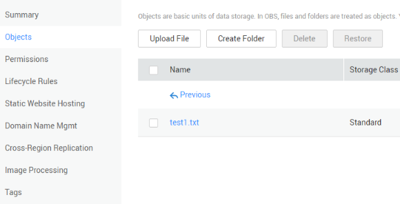

As chaves 2015-10-14_111756.png e key test1.txt não têm prefixos. Portanto, os objetos aparecem no nível raiz do bucket. Se você abrir a pasta cgvbs/, você verá que ela contém o objeto test1.txt.
