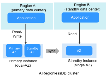

| Region | Región donde se despliega la instancia en espera. AVISO: Los productos de diferentes regiones no pueden comunicarse entre sí a través de una red privada. Después de comprar una instancia de BD, la región no se puede cambiar. |
| Creation Method | Crear nuevo |
| DB Instance Name | El nombre debe comenzar con una letra y debe contener entre 4 y 64 caracteres. Solo se admiten letras, dígitos, guiones (-) y guiones bajos (_). |
| DB Engine | TaurusDB |
| DB Engine Version | MySQL 8.0 |
| Kernel Version | Versión del kernel de la instancia en espera. La versión del kernel debe ser 2.0.46.231000 o posterior. Para obtener detalles sobre las actualizaciones en cada versión menor del kernel, véase Historial de versiones del kernel TaurusDB. NOTA: Para configurar la versión del kernel, póngase en contacto con el servicio al cliente. |
| DB Instance Type | Solo se pueden seleccionar Cluster. Hay de 2 a 10 réplicas de lectura en una instancia de clúster en el clúster de RegionlessDB. |
| Storage Type | Compartido |
| AZ Type | Una AZ es una región física donde los recursos tienen su propia fuente de alimentación y redes independientes. Las AZ están físicamente aisladas, pero se interconectan a través de una red interna. Algunas regiones admiten el despliegue de una sola AZ y varias AZ y algunas solo admiten el despliegue de una sola AZ. - Single AZ: El nodo primario y las réplicas de lectura se despliegan en la misma AZ.
- Multi-AZ: El nodo primario y las réplicas de lectura se despliega en diferentes zonas de disponibilidad para garantizar una alta confiabilidad.
| Time Zone | Debe seleccionar una zona horaria para la instancia en función de la región que alberga la instancia. La zona horaria se selecciona durante la creación de la instancia y no se puede cambiar después de crear la instancia. |
| Instance Specifications | Para obtener detalles sobre las especificaciones admitidas por TaurusDB, véase Especificaciones de instancia. TaurusDB es una base de datos nativa de la nube que utiliza el almacenamiento compartido. Para garantizar la estabilidad de la carga de trabajo en alta presión de lectura/escritura, el sistema controla los picos de lectura/escritura de las instancias de BD según las especificaciones de la instancia. Para obtener más información sobre cómo seleccionar especificaciones, véase Nota técnica de rendimiento. |
| CPU Architecture | La arquitectura de CPU puede ser x86 o Kunpeng. En una arquitectura de CPU, debe seleccionar las vCPU y la memoria de la instancia. |
| Nodes | Todos los nodos de la instancia en espera son réplicas de lectura. Puede solicitar un máximo de 10 réplicas de lectura a la vez para una instancia de pago por uso. Después de crear una instancia, puede agregar réplicas de lectura según sea necesario. Se pueden crear hasta 15 réplicas de lectura para una instancia de en espera en un clúster. |
| Storage | El almacenamiento se ampliará dinámicamente en función de la cantidad de datos que se deben almacenar, y se facturará por hora sobre una base de pago por uso. |
| VPC | - Una red virtual dedicada en la que se encuentra su instancia de TaurusDB. Aísla las redes para diferentes cargas de trabajo. Puede seleccionar una VPC existente o crear una VPC. Para obtener más información sobre cómo crear una VPC, véase Creación de una VPC.
Si no hay ninguna VPC disponible, TaurusDB le asigna una VPC de forma predeterminada. AVISO: - Asegúrese de que la VPC seleccionada para la instancia en espera esté conectada a la VPC seleccionada para la instancia principal con una VPN.
- Después de crear una instancia de TaurusDB, la VPC no se puede cambiar.
- Una subred proporciona los recursos de red dedicados que están lógicamente aislados de otras redes para la seguridad de la red.
Una dirección IP privada se asigna automáticamente cuando se crea una instancia de BD. También puede introducir una dirección IP privada inactiva en el bloque CIDR de subred. |
| Security Group | Puede mejorar la seguridad al controlar el acceso a TaurusDB desde otros servicios. Cuando selecciona un grupo de seguridad, debe asegurarse de que permite que el cliente acceda a las instancias. Si no hay ningún grupo de seguridad disponible o se ha creado, TaurusDB le asigna un grupo de seguridad de forma predeterminada. NOTA: - Para garantizar la conexión y el acceso a la base de datos posteriores, debe permitir que todas las direcciones IP accedan a su instancia de BD a través del puerto 3306 y con ICMP.
- Configure reglas de grupo de seguridad de red privada para garantizar que las instancias principal y en espera de un clúster puedan comunicarse entre sí.
| Parameter Template | Contiene valores de configuración del motor que se pueden aplicar a una o más instancias. Puede modificar los parámetros de instancia según sea necesario después de crear la instancia. AVISO: Si utiliza una plantilla de parámetros personalizada al crear una instancia de base de datos, no se aplican los siguientes parámetros relacionados con la especificación en la plantilla personalizada. En su lugar, se utilizan los valores predeterminados. innodb_buffer_pool_size innodb_log_buffer_size max_connections innodb_buffer_pool_instances innodb_page_cleaners innodb_parallel_read_threads innodb_read_io_threads innodb_write_io_threads threadpool_size Después de crear una instancia de BD, puede ajustar sus parámetros según sea necesario. Para más detalles, consulte Modificación de parámetros en una plantilla de parámetros. |
| Enterprise Project | Solo disponible para usuarios de empresa. Si desea utilizar esta función, póngase en contacto con el servicio de atención al cliente. Un proyecto empresarial proporciona una manera de gestionar los recursos de la nube y los miembros de la empresa en una base de proyecto por proyecto. Puede seleccionar un proyecto de empresa en la lista desplegable. El proyecto predeterminado es default. |
| Tag | Este parámetro es opcional. Agregar etiquetas le ayuda a identificar y gestionar mejor sus instancias de base de datos. Cada instancia de BD puede tener hasta 20 etiquetas. Después de crear una instancia de base de datos, puede ver los detalles de su etiqueta en la pestaña Tags. Para obtener más información, véase Gestión de etiquetas. |
