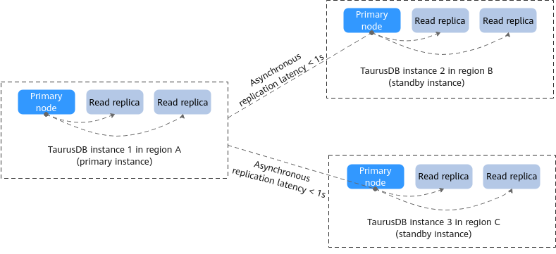

Un clúster de RegionlessDB consta de múltiples instancias de TaurusDB en diferentes regiones de todo el mundo. Actualmente, un clúster de RegionlessDB consta de una instancia principal (en la región principal) y hasta cinco instancias de en espera (en las regiones de en espera). Los datos se sincronizan entre las instancias primarias y en espera, lo que proporciona acceso cercano y capacidades de DR regional.

- Despliegue multiactivo remoto
Los datos se sincronizan entre las instancias de un clúster de RegionlessDB. Para una menor latencia de red y un acceso más rápido a los recursos, puede seleccionar la instancia más cercana a sus cargas de trabajo.
- Recuperación remota ante desastres
Si hay una falla a nivel de región en la instancia principal, las cargas de trabajo se pueden conmutar a una instancia de en espera para DR remota.

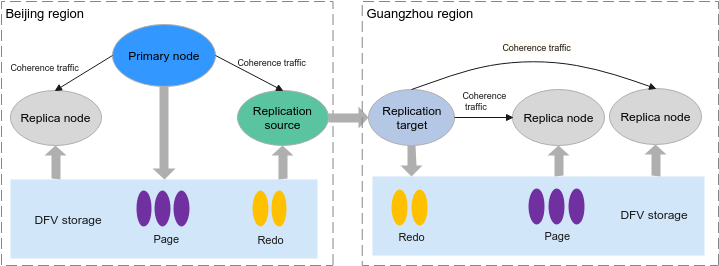

- Se soporta el despliegue entre regiones. Los registros redo generados en la instancia principal se sincronizan con una instancia de en espera y se escriben en el almacenamiento DFV. Se reproducen las páginas necesarias para acceder a la base de datos. Para más detalles, véase Figura 2. (Los datos se sincronizan en función del nodo de replicación de origen de la instancia principal y el nodo de destino de replicación de la instancia en espera.)
- En la instancia primaria, la réplica de lectura obtiene los registros de redo y páginas requeridos del almacenamiento DFV a través del nodo primario. En la instancia en espera, la réplica de lectura obtiene los registros de redo y páginas requeridos del almacenamiento DFV a través del Target del nodo de replicación.

Los registros redo se leen directa e ininterrumpidamente del almacenamiento DFV para la replicación asincrónica. La latencia de replicación es inferior a 1 segundo gracias a la sincronización de datos paralelos de alto rendimiento.
- Sin downtime para el nodo primario durante la sincronización de datos
El nodo de replicación de la instancia principal lee datos de diferentes nodos en el almacenamiento DFV en paralelo para la sincronización. Esto significa que el nodo primario no necesita sincronizar directamente los datos con las instancias en espera. En su lugar, solo necesita actualizar la información de ubicación de los registros redo en el almacenamiento en el nodo de replicación de la instancia principal. De esta manera, las cargas de trabajo en el nodo primario no se ven afectadas.
