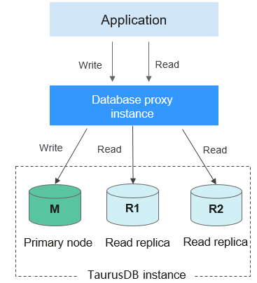

  • Instancia de proxy única
    Si la instancia de TaurusDB solo tiene una instancia de proxy, las aplicaciones se conectan a la instancia de proxy con la dirección de proxy. Las solicitudes de escritura se reenvían al nodo primario y las solicitudes de lectura al nodo primario o réplicas de lectura basadas en la política de enrutamiento que especifique.
    Figura 1 División de lectura/escritura con una sola instancia proxy

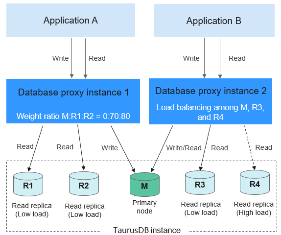

  • Múltiples instancias proxy
    Para aislar cargas de trabajo entre sí, puede crear hasta cuatro instancias proxy para una instancia de TaurusDB. Diferentes aplicaciones pueden conectarse a diferentes instancias de proxy según sea necesario. Las réplicas de lectura asociadas de las instancias proxy procesan solicitudes de lectura de diferentes aplicaciones para aislar la carga de trabajo.
    Figura 2 División de lectura/escritura con varias instancias proxy
