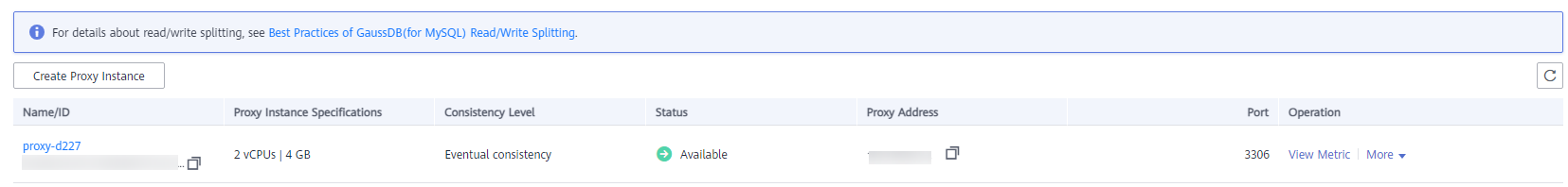

- Consulte la instancia de proxy y los nodos asociados.
Una vez completada la creación de la instancia proxy, puede ver la instancia proxy creada en la página Database Proxy.
Figura 1 Consulta de la instancia de proxy de creación

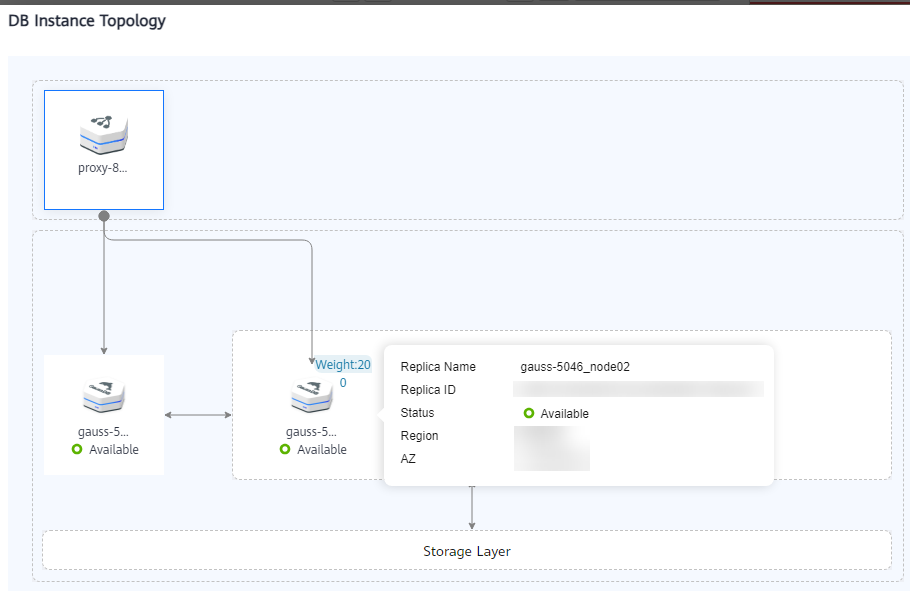

Haga clic en Basic Information en el panel de navegación. Haga clic en
en la esquina superior derecha de la página y seleccione View Instance Topology. En la topología de instancia, puede ver los nodos de la base de datos asociados con la instancia proxy. Puede mover el puntero a un nombre de nodo para ver sus detalles.
Figura 2 Ver información sobre nodos asociados a una instancia de proxy

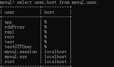

- Después de conectar la instancia, ejecute la siguiente sentencia SQL para comprobar si el host de la cuenta de base de datos actual contiene una dirección proxy:
SELECT user,host FROM mysql.user;

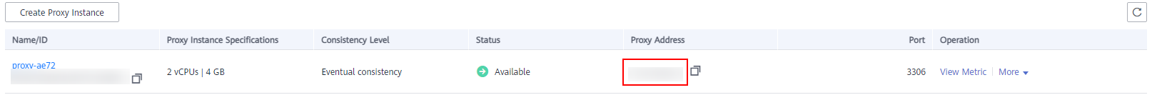

Para obtener la dirección del proxy:
Haga clic en el nombre de instancia de TaurusDB. En el panel de navegación, elija
Database Proxy. En la lista de instancias de proxy, vea la dirección del proxy.
Figura 3 Ver una dirección proxy

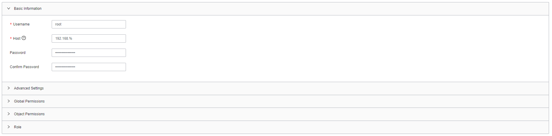

- Si el host no contiene el bloque CIDR con el que está asociada la instancia proxy, asigne los permisos de acceso remoto al host.
Por ejemplo, si desea conectarse a la instancia de TaurusDB utilizando 192.168.0 como usuario root, establezca Host en 192.168.% en la página de gestión de usuarios de DAS. Para obtener más información, véase Edición de usuario.
Figura 4 Configuración de una dirección IP de host

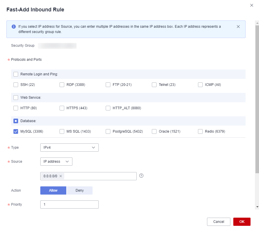

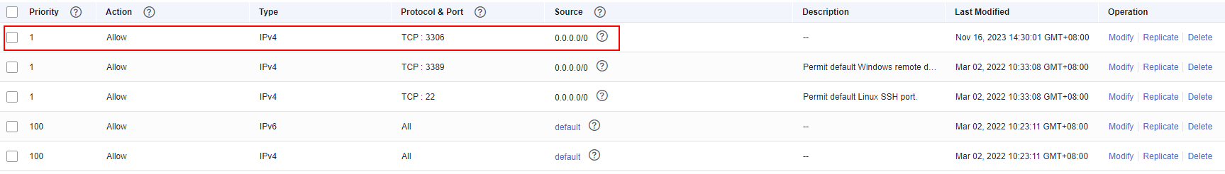

- En el área Network Information, haga clic en el nombre del grupo de seguridad en el campo Security Group.
- En la pestaña Inbound Rules, compruebe si el acceso a través del puerto 3306 está permitido de forma predeterminada.
Figura 5 Permiso del acceso a través del puerto 3306
Si no existe una regla de este tipo, haga clic en Fast-Add Rule. En el cuadro de diálogo que aparece en pantalla, seleccione MySQL (3306) y haga clic en OK.
Figura 6 Puerto de adición rápida 3306

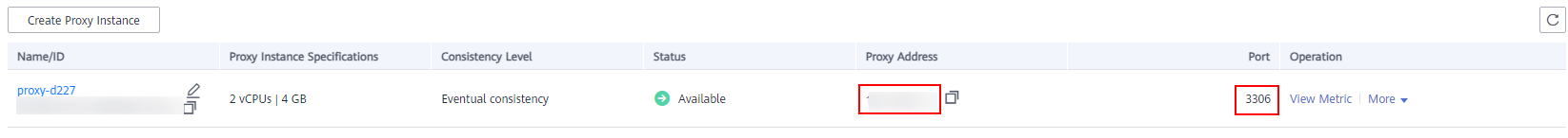

Paso 4: Utilizar la dirección proxy para conectarse a su instancia de TaurusDB
- Vea la dirección y el puerto del proxy en la consola de TaurusDB.
Haga clic en el nombre de instancia de TaurusDB. En el panel de navegación, elija Database Proxy. En la lista de instancias de proxy, vea la dirección y el puerto del proxy.
Figura 7 Ver una dirección y un puerto de proxy
- Inicie sesión en un ECS.
Para más detalles, véase la Guía de usuario de Elastic Cloud Server.
- Ejecute el siguiente comando para conectarse a la instancia de TaurusDB mediante la dirección proxy:
mysql -h <hostIP> -P <port> -u <userName> -p <password>
Tabla 2 Descripción del parámetro | Parámetro | Descripción |
| <hostIP> | Dirección proxy obtenida en 1. |
| <port> | Puerto obtenido en 1. |
| <userName> | Nombre de usuario, es decir, la cuenta del administrador de la base de datos de TaurusDB. El valor predeterminado es root. |
| <password> | Contraseña del administrador de la base de datos de TaurusDB. |
