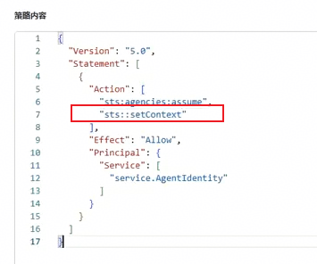

  • 出站认证支持IAM以及无认证方式。
    使用IAM出站认证时,需确保创建的出站身份认证中,IAM信任委托包含如下 Action 权限:
    sts::setContext:获取STS5委托所需权限,获取临时凭据时携带用户工作负载访问令牌(workload access token)信息。

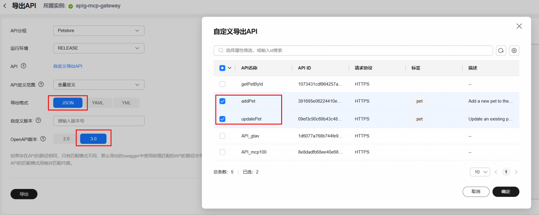

参考图1,导出APIG的API,从导出的API定义中,请求体(requestBody)为通用的object类型,无法被网关准确解析,需补充请求体的详细定义。
图1 导出API

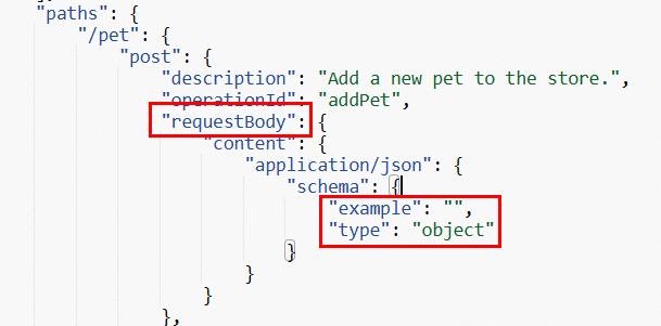

  • 修改前(导出默认):schema 为 "type": "object",无具体字段定义。
    图2 修改前

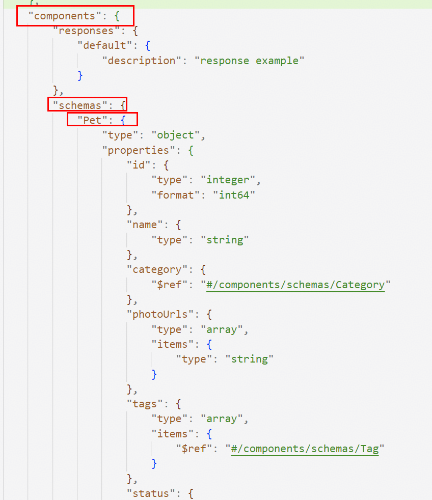

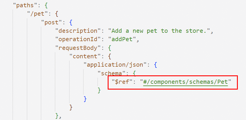

  • 修改后(所需配置):将 "type": "object" 替换为 "$ref": "#/components/schemas/Pet",并在 components 中新增 schemas 节点定义具体结构。
    图3 修改后的请求体
    图4 新增schemas节点具体结构

                "requestBody": {
                    "content": {
                        "application/json": {
                            "schema": {
                                "example": "",
                                "type": "object"    #【修改点1】:此处需替换为具体的 $ref 引用

				"requestBody": {
					"content": {
							"schema": {
								"$ref": "#/components/schemas/Pet"     #【已修改】:指向具体的 Schema

	"components": {
		"responses": {
			"default": {
				"description": "response example"
		"schemas": {                  # 【已新增】:补充具体的 Schema 定义
			"Pet": {
				"type": "object",
				"properties": {
					"id": {
						"type": "integer",
						"format": "int64"
					"name": {
						"type": "string"
					"category": {
						"$ref": "#/components/schemas/Category"
					"photoUrls": {
						"type": "array",
						"items": {
							"type": "string"
					"tags": {
						"type": "array",
						"items": {
							"$ref": "#/components/schemas/Tag"
					"status": {
						"type": "string",
						"enum": [
							"available",
							"pending",
							"sold"
				"required": [
					"name",
					"photoUrls"
			"Category": {
				"type": "object",
				"properties": {
					"id": {
						"type": "integer",
						"format": "int64"
					"name": {
						"type": "string"
			"Tag": {
				"type": "object",
				"properties": {
					"id": {
						"type": "integer",
						"format": "int64"
					"name": {
						"type": "string"
