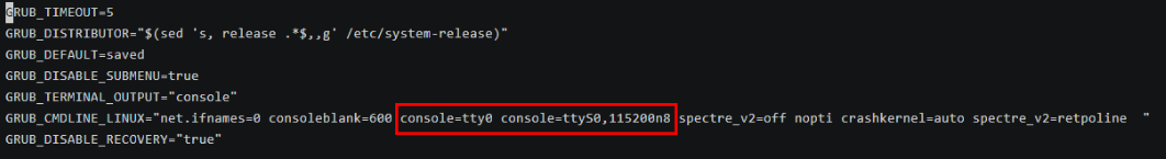

  2. 执行以下命令,编辑/etc/default/grub,在GRUB_CMDLINE_LINUX双引号里最后添加:console=tty0 console=ttyS0,115200n8。
    vim /etc/default/grub
    图1 执行结果

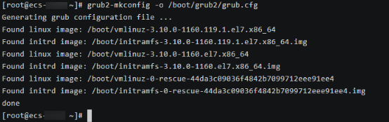

  3. 执行以下命令,刷新grub配置文件/boot/grub2/grub.cfg,不同操作系统命令和配置文件路径可能不同,请以实际情况为准。
    • CentOS:grub2-mkconfig -o /boot/grub2/grub.cfg
    • Ubuntu:grub-mkconfig -o /boot/grub2/grub.cfg
    图2 执行结果(CentOS)

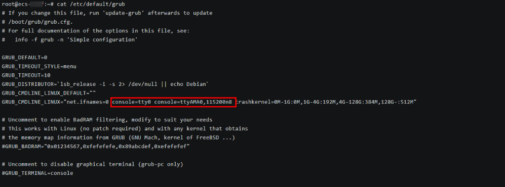

  2. 执行以下命令,编辑/etc/default/grub,在GRUB_CMDLINE_LINUX双引号里最后添加:console=tty0 console=ttyAMA0,115200n8。
    图4 执行结果

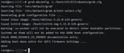

  3. 执行以下命令,刷新grub配置文件/boot/efi/EFI/<操作系统>/grub.cfg,不同操作系统命令和配置文件路径可能不同,请以实际情况为准。
    • centos:grub2-mkconfig -o /boot/efi/EFI/centos/grub.cfg
    • Ubuntu:grub-mkconfig -o /boot/efi/EFI/ubuntu/grub.cfg
    图5 执行结果(Ubuntu)
