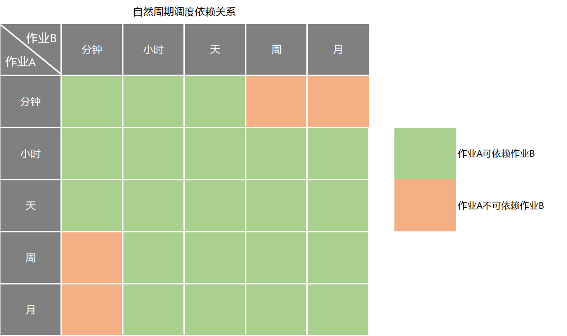

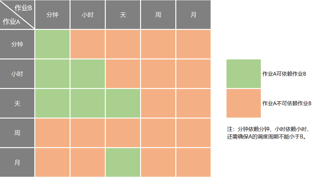

数据开发当前支持两种调度依赖策略:传统周期调度依赖和自然周期调度依赖。这两种周期调度依赖只能选择其中一种。对于新的应用实例而言,默认使用自然周期调度作为DataArts Studio新实例默认选项。
图1 传统周期调度作业依赖关系全景图
图2 自然周期调度作业依赖关系全景图
关于设置依赖作业的条件,以及设置依赖作业后的作业运行原理请参见周期调度依赖策略
