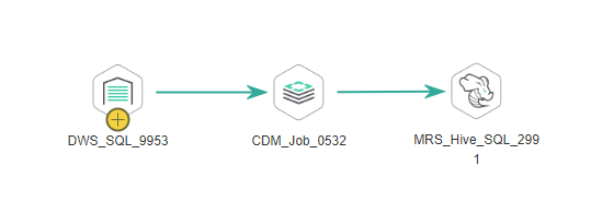

  5. 拖动所需的节点至画布,鼠标移动到节点图标上,选中连线图标并拖动,连接到下一个节点上。
    每个作业建议最多包含200个节点
    图1 编排作业
