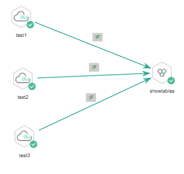

图1 多IF条件作业样例

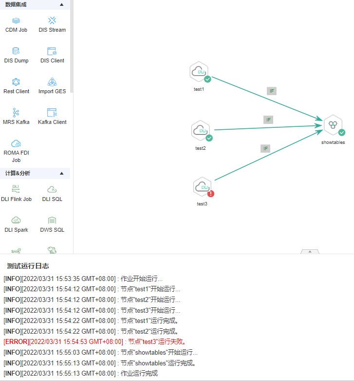

    test1运行成功,则对应的IF条件为true;
    test2运行成功,则对应的IF条件为true;
    test3运行失败,则对应的IF条件为false。
    多IF策略配置为“逻辑或”时,showtabls节点运行完成,作业运行完成。详细情况如下所示。

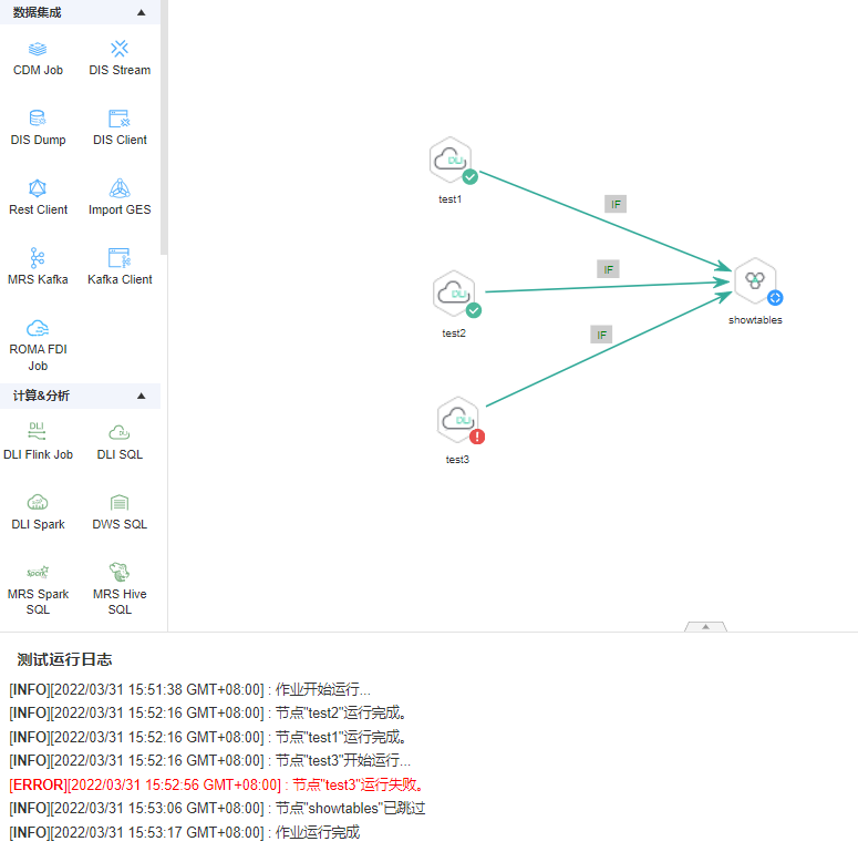

    多IF策略配置为“逻辑与”时,showtabls节点跳过,作业运行完成。详细情况如下所示。
