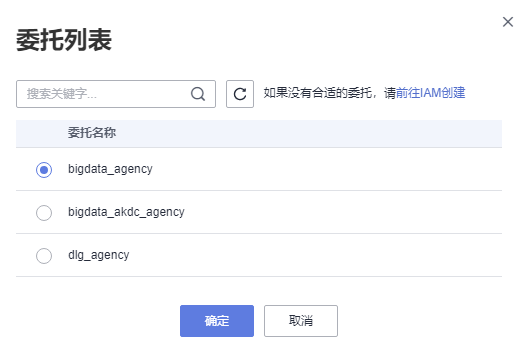

  5. 单击右边的“+”在委托列表中选择合适的委托,也可重新创建委托。创建委托和配置权限,请参见参考:创建委托参考:配置委托权限
    图1 配置工作空间级委托
  6. 单击“确定”,回到调度身份配置页面,再单击,完成公共委托配置。

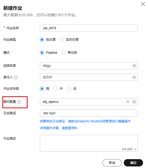

新建作业时配置委托
  1. DataArts Studio控制台首页,选择对应工作空间的“数据开发”模块,进入数据开发页面。
  2. 在数据开发主界面的左侧导航栏,选择数据开发 > 作业开发
  3. 在作业目录处,单击右键,选择“新建作业”。系统弹出新建作业对话框,若已配置过工作空间级委托,则该作业默认使用工作空间级委托。您也可从委托列表中,选择其他已创建的委托。创建委托和配置权限,请参见参考:创建委托参考:配置委托权限

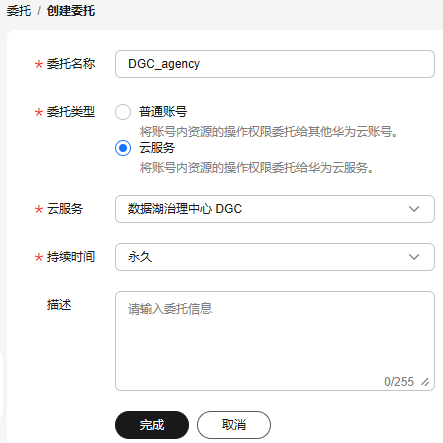

  1. 登录IAM服务控制台。
  2. 选择“委托”,单击“创建委托”。
  3. 设置“委托名称”。例如:DGC_agency。
  4. 在创建委托页面,委托类型选择“云服务”,云服务选择“数据湖治理中心DGC”,将操作权限委托给DataArts Studio,让DataArts Studio以您的身份使用其他云服务,代替您进行一些资源运维工作
    图3 创建委托

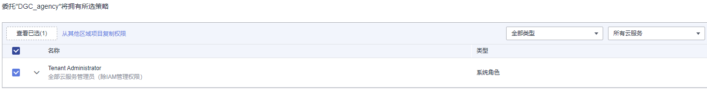

  5. 单击“完成”,创建完成。界面提示“是否立即为当前创建的委托进行授权?”,单击“立即授权”,进入授权页面。
  6. 在授权页面中搜索“Tenant Administrator”策略,勾选“Tenant Administrator”策略并单击“下一步”。
    • Tenant Administrator策略具有除统一身份认证服务IAM外,其他所有服务的所有执行权限。所以给委托服务DataArts Studio配置Tenant Administrator,可访问周边所有服务。
    • 若您想达到对权限较小化的安全管控要求Tenant Administrator可不配置,仅配置OBS OperateAccess权限(因作业执行过程中,需要往OBS写执行日志信息,因此需要添加 OBS OperateAccess权限)。然后再根据作业中的节点类型,配置不同的委托权限。例如某作业仅包含Import GES节点,可配置GES Administrator权限和OBS OperateAccess权限即可。详细方案请参考参考:配置委托权限
