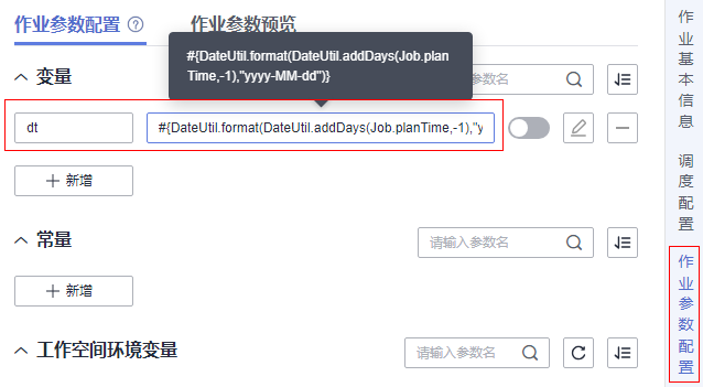

    图1 EL表达式参数值举例
    该示例表示将作业调度计划减一天的时间。
    #{DateUtil.format(DateUtil.addDays(Job.planTime,-1),"yyyy-MM-dd")}

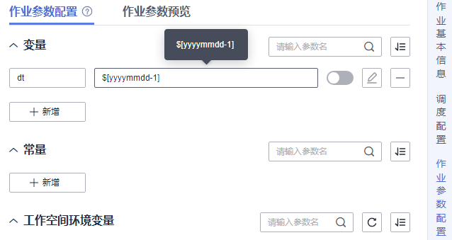

    图2 简易变量集参数值举例
    $[yyyymmdd-1]

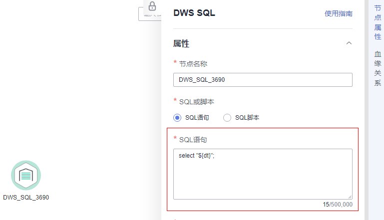

    在SQL作业算子中使用已设置好的参数,如下图所示:
    图3 引用参数变量dt
    select "${dt}";

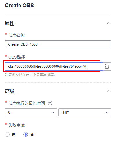

  1. 打开作业“test”,从左侧节点库中拖拽一个“Create OBS”节点。
  2. 在节点属性页签中配置属性。
    图4 Create OBS
