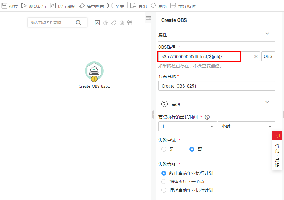

- 在数据开发模块系统中已创建一个作业“test”。
- 在环境变量中已新增一个变量,“参数名”为“job”,“参数值”为“123”。
- 打开作业“test”,从左侧节点库中拖拽一个“Create OBS”节点。
- 在节点属性页签中配置属性。 图1 Create OBS
- 单击“保存”后,选择“前往监控”页面监控作业的运行情况。
