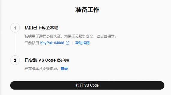

  2. 单击Notebook实例操作列的“接入环境”,在“接入方式”对话框,选择“本地”页签,单击VS Code接入右侧的“接入”。
  3. 单击“打开 VS Code”。
    • 私钥:界面会直接显示“开启SSH远程开发”时选择的私钥名称。
    • VS Code:安装了VS Code,界面会显示“已安装 VS Code 客户端”。
    图2 打开VS Code
