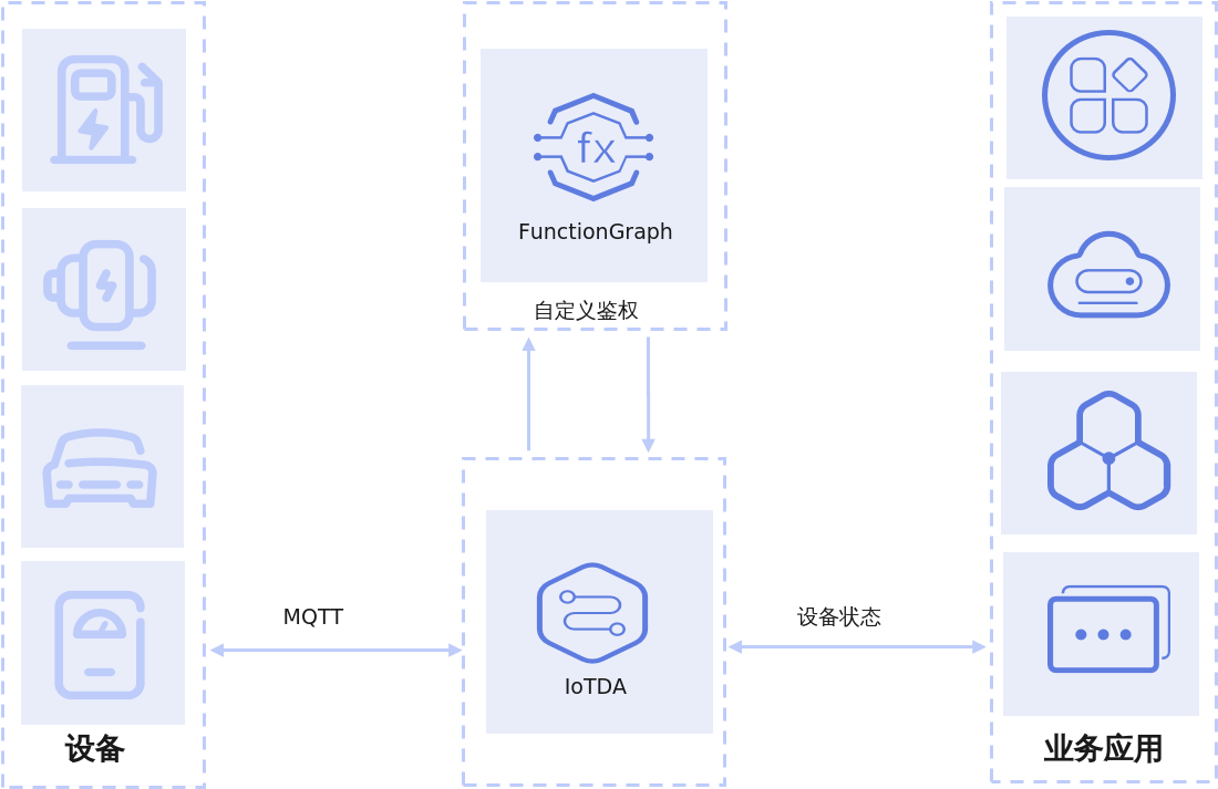

自定义鉴权是指用户可以通过函数工作流(FunctionGraph)服务实现自定义鉴权逻辑,以对接入平台的设备进行身份认证。
在设备接入物联网平台前,用户可以通过应用服务调用控制台配置自定义鉴权信息,然后通过调用函数工作流(FunctionGraph)配置自定义鉴权函数。在设备接入物联网平台时,物联网平台会获取设备ID和自定义鉴权函数名称等参数,并向FunctionGraph发起发起鉴权请求,由用户实现鉴权逻辑以完成设备的接入鉴权。
图1 自定义鉴权业务架构图

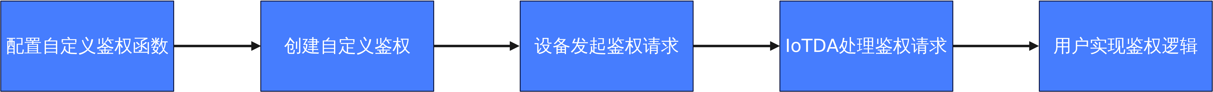

使用说明
图2 自定义鉴权操作流程

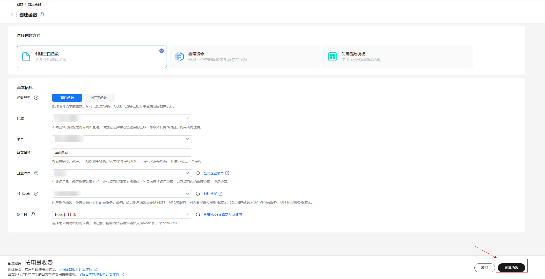

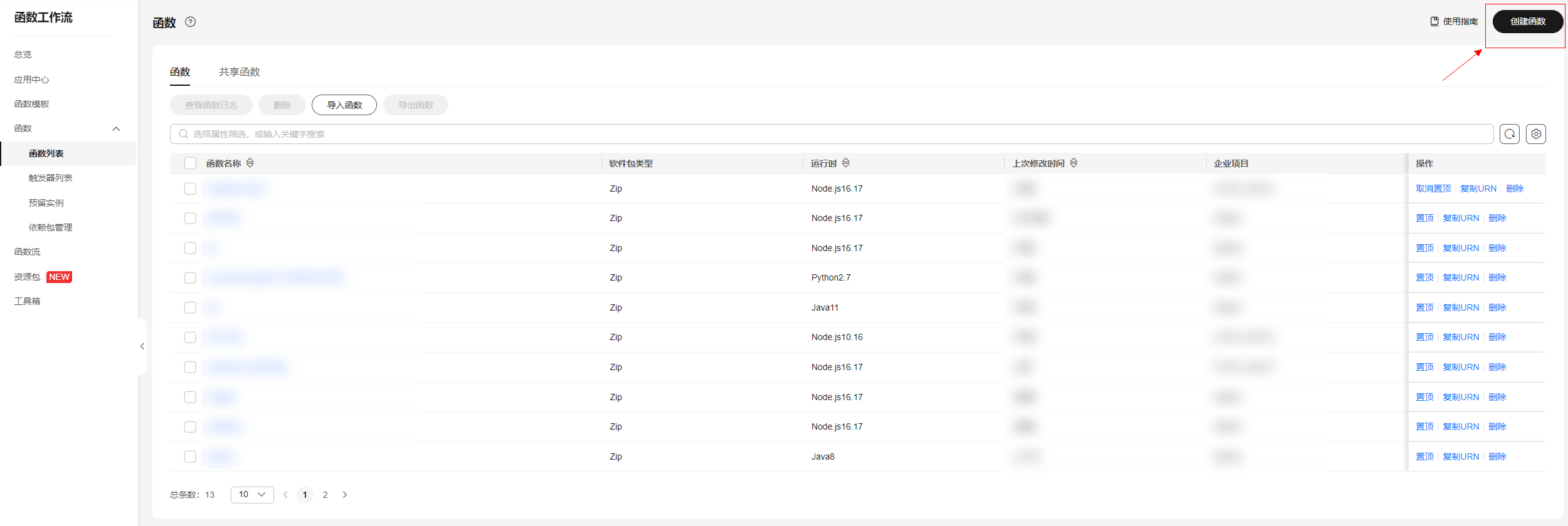

  1. 配置自定义鉴权函数:用户通过调用函数服务(FunctionGraph)创建自定义鉴权函数。单击控制台,搜索函数工作流FunctionGraph服务进入,创建函数。
    图3 函数列表-创建函数
    图4 创建函数-参数信息

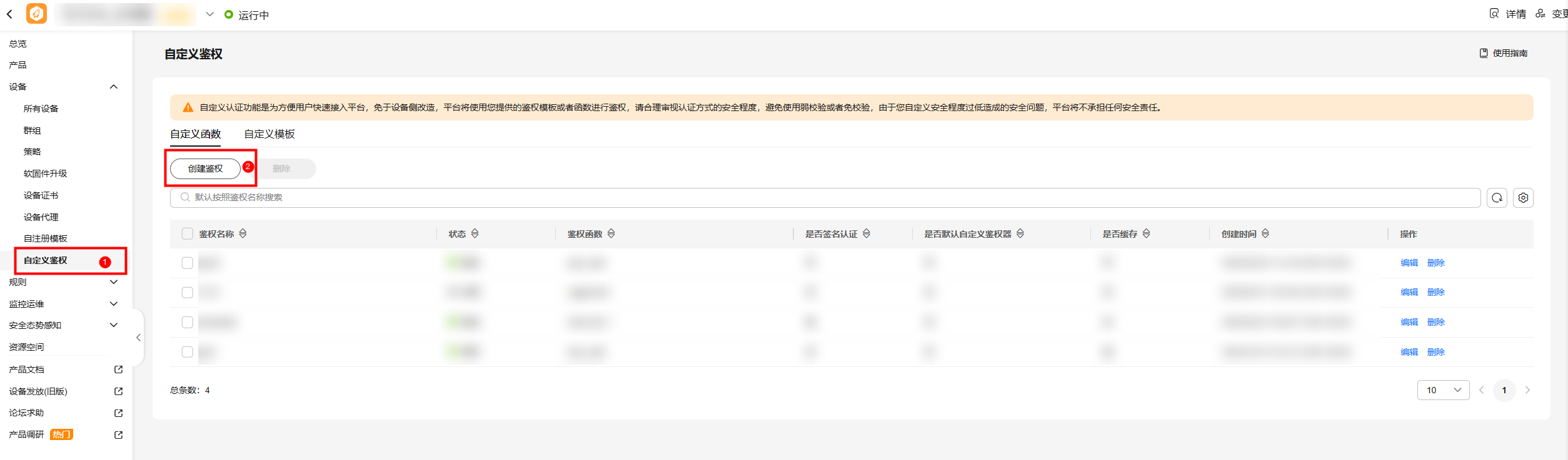

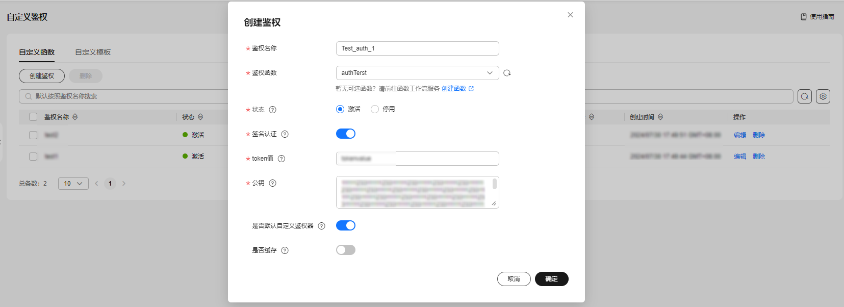

  2. 创建自定义鉴权:用户可以通过Console配置自定义鉴权信息,IoTDA负责自定义鉴权信息存库和进行相应的管理维护。用户最多支持配置10个自定义鉴权器。
    图5 自定义鉴权-入口
    图6 自定义鉴权-创建鉴权
    表1 自定义鉴权参数信息
    参数名称
    是否必选
    描述
    鉴权名称
    是
    自定义鉴权器名称。
    鉴权函数
    是
    自定义鉴权器对应的函数名称,从1中FunctionGraph已经创建的函数列表中选取。
    状态
    是
    激活停用参数,用于表示该鉴权是否为激活状态,默认为停用状态。若需使用该鉴权器,则应激活后才能生效。
    签名认证
    是
    启动签名认证后,不满足签名要求的鉴权信息将被拒绝,以减少无效的函数调用,默认为开启。
    token值
    否
    签名校验的token值,开启签名校验时使用,用于认证设备携带的签名信息是否正确。
    公钥
    否
    签名校验的公钥,开启签名校验时使用,用于认证设备携带的签名信息是否正确。
    是否默认自定义鉴权器
    是
    开启后,如果设备发起鉴权时的username没有携带authorizer_name参数,则默认使用此鉴权器。此处默认为不开启。
    是否缓存
    是
    缓存开关,用于开启缓存FunctionGraph的鉴权结果,缓存时间为300分钟~1天,默认不开启。

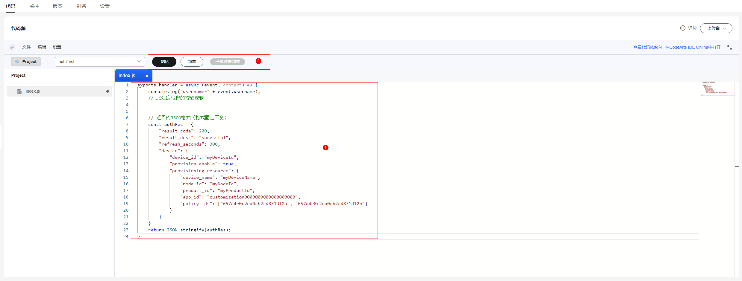

  5. 用户实现鉴权逻辑:用户基于1中通过FunctionGraph创建的处理函数进行开发,函数的返回结果需要符合要求,函数使用示例及返回的JSON格式要求如下:
    exports.handler = async (event, context) => {
        console.log("username=" + event.username);
        // 此处编写您的校验逻辑
        // 返回的JSON格式(格式固定不变)
        const authRes = {
            "result_code": 200,
            "result_desc": "successful",
            "refresh_seconds": 300,
            "device": {
                "device_id": "myDeviceId",
                "provision_enable": true,
                "provisioning_resource": {
                    "device_name": "myDeviceName",
                    "node_id": "myNodeId",
                    "product_id": "myProductId",
                    "app_id": "customization0000000000000000000",
                    "policy_ids": ["657a4e0c2ea0cb2cd831d12a", "657a4e0c2ea0cb2cd831d12b"]
        return JSON.stringify(authRes);

    图7 函数编写-部署
  6. FunctionGraph返回结果后,判断是否需要支持自注册功能,如果需要则触发设备的自动注册。自注册设备全部默认为密钥认证,密钥随机生成。IoTDA收到鉴权结果后,进行接下来的业务实现流程。
