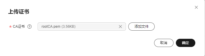

  1. 在左侧导航栏选择“设备 > 设备证书”,进入“CA证书”页签,选择资源空间,单击“上传证书”。
  2. 在弹出的对话框中,单击“添加文件”,然后单击“确定”。
    图2 CA证书-上传证书

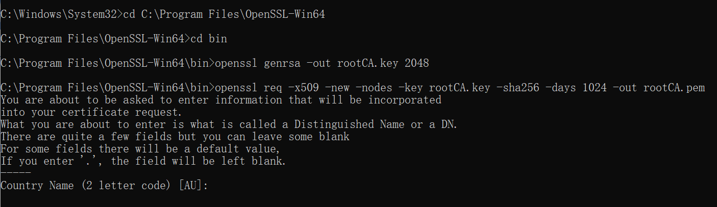

  3. 执行cd c:\openssl\bin(请替换为openssl实际安装路径),进入openssl命令视图。
  4. 执行以下命令生成密钥对。
    openssl genrsa -out rootCA.key 2048
  5. 执行以下命令,使用密钥对中的私有密钥生成 CA 证书。
    openssl req -x509 -new -nodes -key rootCA.key -sha256 -days 1024 -out rootCA.pem
    图3 生成CA 证书
    系统提示您输入如下信息,所有参数可以自定义。

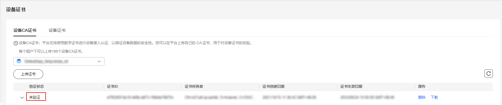

上传验证证书
如果上传的是调测证书,上传后证书状态显示为“未验证”,您需要上传验证证书,来证明您拥有该CA证书。
图4 CA证书-未验证证书

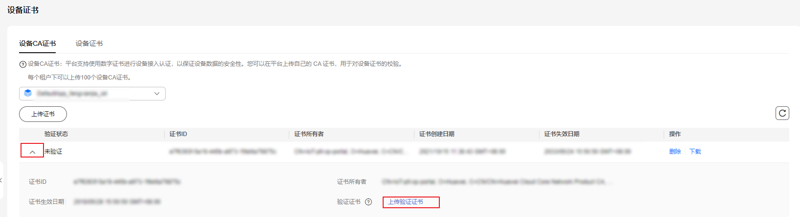

验证证书是由CA证书对应的私钥创建的,请参考如下操作制作验证证书。

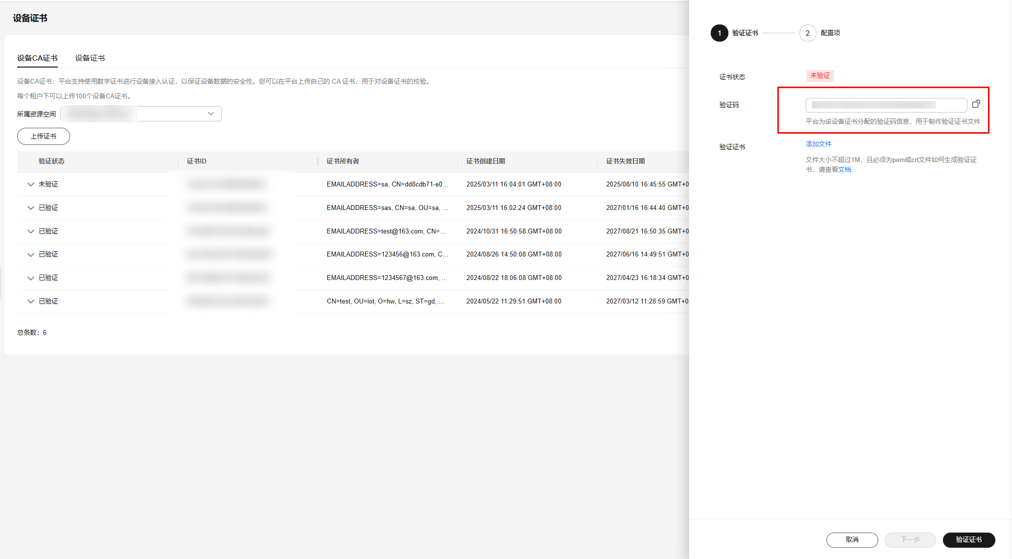

  1. 获取验证证书的验证码。
    图5 CA证书-验证证书
    图6 CA证书-获取验证码

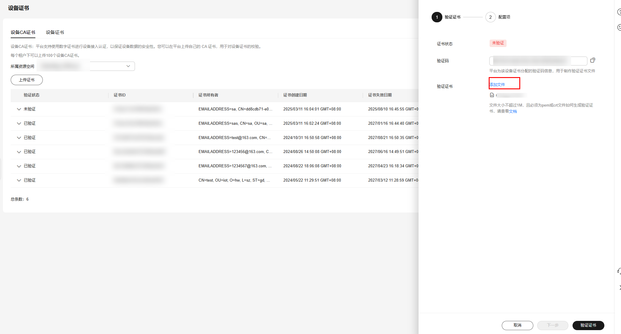

  5. 选择对应证书,单击然后单击“上传验证证书”。
    图7 CA证书-验证证书
  6. 在弹出的对话框中,单击“添加文件”,然后单击“确定”。
    图8 CA证书-上传验证证书
    上传验证证书后,证书状态变为“已验证”,表明您拥有该CA证书。

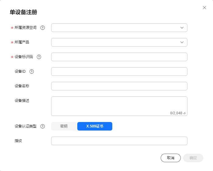

注册X.509证书认证的设备
  1. 访问设备接入服务,单击管理控制台进入设备接入控制台。
  2. 在左侧导航栏选择“设备 > 所有设备”,单击“注册设备”,按照如下表格填写参数后,单击“确定”。
    图9 设备-注册X.509设备
    参数名称
    说明
    所属资源空间
    选择设备所属的资源空间。
    所属产品
    选择设备所属的产品。
    设备标识码
    即node_id,填写为设备的IMEI、MAC地址或Serial No;若没有真实设备,填写自定义字符串,由英文字母、数字、连接号-和下划线_组成。
    设备名称
    即device_name,可自定义。
    设备认证类型
    X.509证书:设备使用X.509证书验证身份。
    指纹
    当“设备认证类型”选择“X.509证书”时填写,导入设备侧预置的设备证书对应的指纹,在OpenSSL执行openssl x509 -fingerprint -sha256 -in deviceCert.pem命令可查询。注:填写时需要删除冒号。

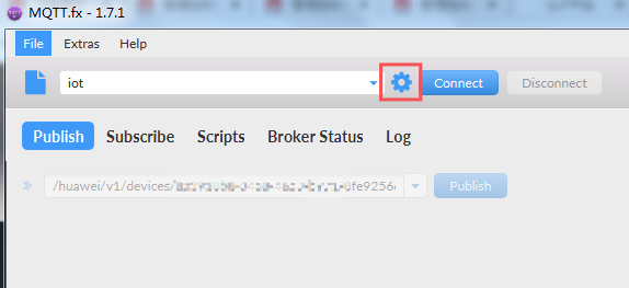

  3. 打开MQTT.fx软件,单击“设置”图标。
    图12 MQTT.fx软件-设置

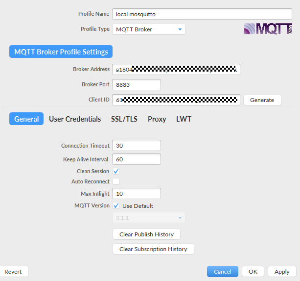

  4. 填写“Connection Profile” 相关信息。
    图13 General-可以使用工具默认信息
    参数名称
    说明
    Broker Address
    填写从设备接入服务控制台获取的平台对接信息,此接入地址为域名信息。不能通过域名接入的设备,通过在cmd命令框中执行“ping 域名”获取IP地址,用IP地址接入平台。由于IP地址不固定,您需要将IP地址做成可配置项。
    Broker Port
    为8883。
    Client ID
    设备clientID,请参考2中获取。

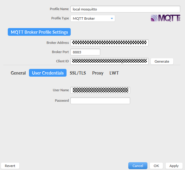

  5. 单击“User Credentials”填写“User Name”。
    图14 填写设备ID
    参数名称
    说明
    User Name
    即设备ID,请参考2中获取。
    Password
    使用X.509证书认证时不需要填写。

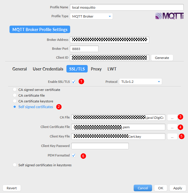

  6. 单击“SSL/TLS”配置鉴权参数,然后单击“Apply”。选择开启 “SSL/TLS”,勾选“ Self signed certificates”,配置相关证书内容。
    图15 填写SSL/TLS相关参数
    • CA File为对应的CA证书。下载并获取证书(加载pem格式的证书),获取证书请根据需要在资源获取里下载。
    • Client Certificate File为设备的设备证书(deviceCert.pem)。
    • Client Key File为设备的私钥(deviceCert.key)。
