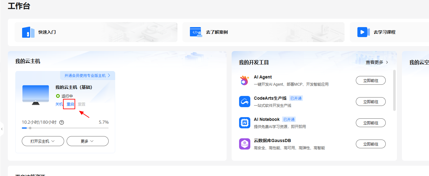

8、重启云主机,重新进入桌面
如图 8 所示。

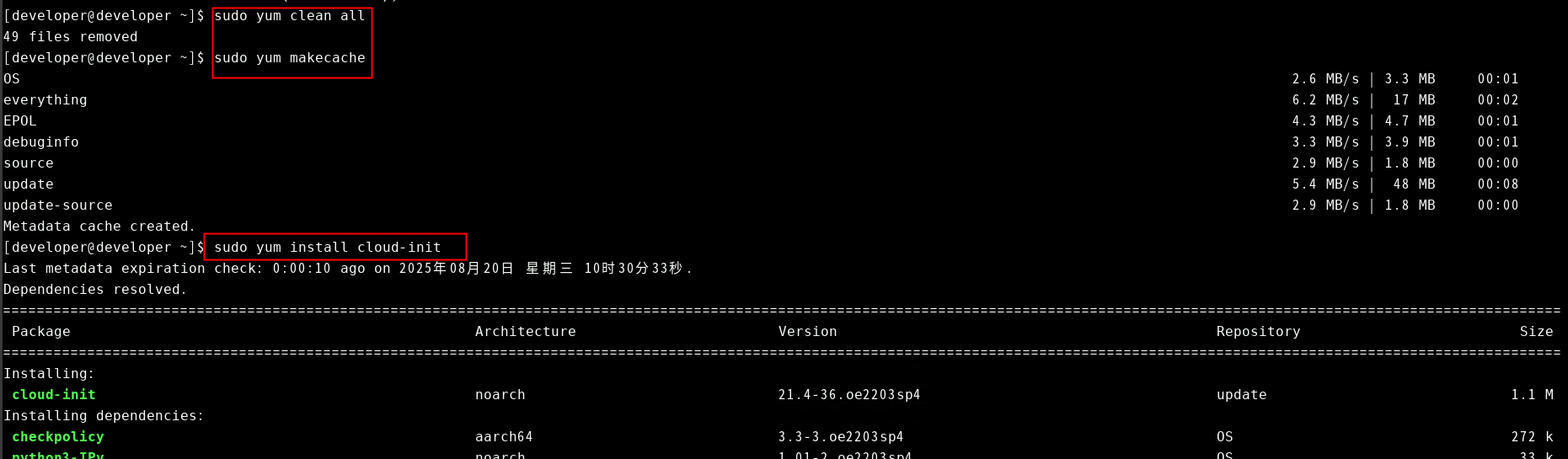

ARM_Euler镜像
- 清除所有yum缓存的数据后重新安装cloud-init软件包
sudo yum clean all sudo yum makecache sudo yum install cloud-init sudo mv /etc/cloud/cloud.cfg /etc/cloud/cloud.cfg.bak sudo install -d -m 755 /etc/cloud/
如图 10 和图 11 所示。

4.重启云主机,重新进入桌面
如图 14 所示。
