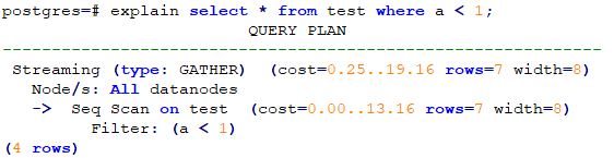

使用EXPLAIN命令可以查看优化器为每个查询生成的具体执行计划。EXPLAIN给每个执行节点都输出一行,显示基本的节点类型和优化器为执行这个节点预计的开销值。
执行计划显示信息

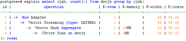

执行计划显示格式
DWS对执行计划提供了normal、pretty、summary、run四种显示格式。通过设置GUC参数explain_perf_mode,可以显示不同格式的执行计划。
  • normal:代表使用默认的打印格式。图1中即为此显示格式。
    图1 normal格式执行计划示例
  • pretty:代表使用DWS改进后的新显示格式。新的格式层次清晰,计划包含了plan node id,性能分析简单直接。如图2。
    图2 pretty格式执行计划示例
  • summary:是在pretty的基础上增加了对打印信息的分析。
  • run:在summary的基础上,将统计的信息输出到csv格式的文件中,以便于进一步分析。

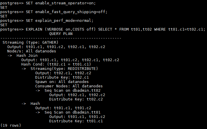

类型四:Stream计划,DN之间存在数据交换
两表JOIN,且连接条件包含非分布列,在开启stream算子(SET enable_stream_operator=on)的情况下,会生成stream计划,其DN间存在数据交换。此时对于tt02表,会在各DN进行基表扫描,扫描后会通过Redistribute Stream算子,按照JOIN条件中的tt02.c1进行哈希计算后重新发送给各DN,然后在各DN上做JOIN,最后汇总到CN。

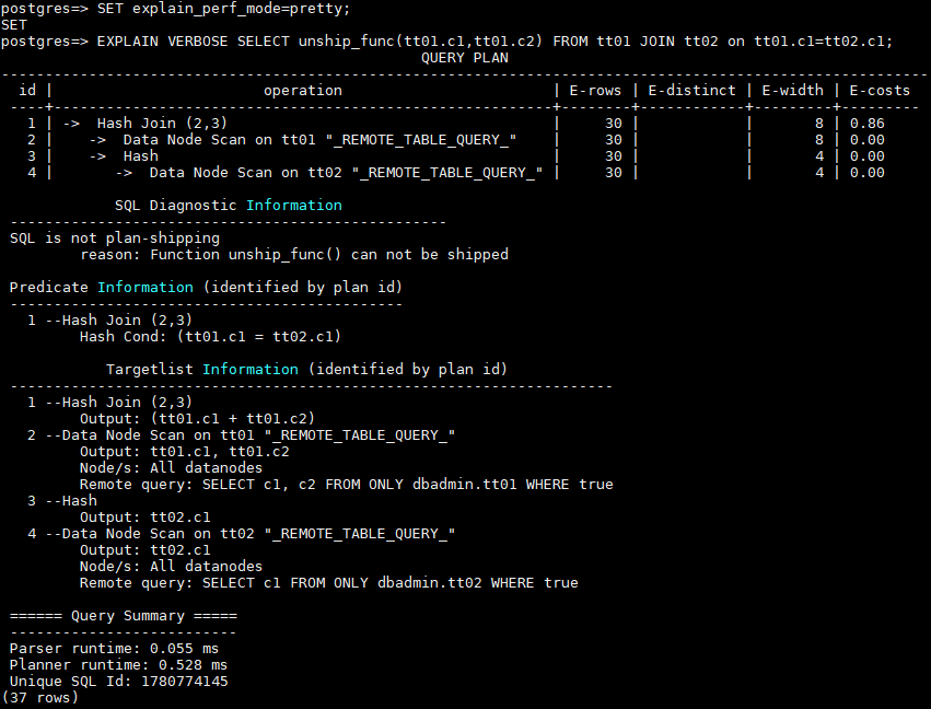

类型五:Remote-Query计划场景
因unship_func不能下推,且不满足部分下推要求(子查询下推),所以只能发送基表扫描的语句到DN,将基表数据收集到CN上来计算。

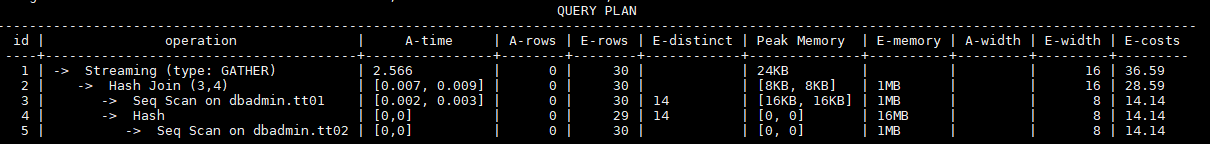

  1. 执行计划
    以表格的形式将计划显示出来,包含有11个字段,分别是:id、operation、A-time、A-rows、E-rows、E-distinct、Peak Memory、E-memory、A-width、E-width和E-costs。字段含义如下表1。
    表1 执行字段说明
    字段
    描述
    id
    执行算子节点编号。
    operation
    具体的执行节点算子名称。
    Vector前缀的算子是指向量化执行引擎算子,一般出现含有列存表的Query中。
    Streaming是一个特殊的算子,它实现了分布式架构的核心数据shuffle功能,Streaming共有三种形态,分别对应了分布式结构下不同的数据shuffle功能:
    • Streaming (type: GATHER):作用是coordinator从DN收集数据。
    • Streaming(type: REDISTRIBUTE):作用是DN根据选定的列把数据重分布到所有的DN。
    • Streaming(type: BROADCAST):作用是把当前DN的数据广播给其他所有的DN。
    A-time
    各DN相应算子执行时间,一般DN上执行的算子的A-time是由[]括起来的两个值,分别表示此算子在所有DN上完成的最短时间和最长时间,包括下层算子执行时间。
    注意:在整个计划中,除了叶子节点的执行时间是算子本身的执行时间,其余算子的执行时间均包含子节点的执行时间。
    A-rows
    表示相应算子输出的全局总行数。
    E-rows
    每个算子估算的输出行数。
    E-distinct
    表示hashjoin算子的distinct估计值。
    Peak Memory
    此算子在每个DN上执行时使用的内存峰值,[]中左侧为最小值,右侧为最大值。
    E-memory
    DN上每个算子估算的内存使用量,只有DN上执行的算子会显示。某些场景会在估算的内存使用量后使用括号显示该算子在内存资源充足下可以自动扩展的内存上限。
    A-width
    表示当前算子每行元组的实际宽度,仅对于重内存使用算子会显示,包括:(Vec)HashJoin、(Vec)HashAgg、(Vec) HashSetOp、(Vec)Sort、(Vec)Materialize算子等,其中(Vec)HashJoin计算的宽度是其右子树算子的宽度,会显示在其右子树上。
    E-width
    每个算子输出元组的估算宽度。
    E-costs
    每个算子估算的执行代价。
    • E-costs是优化器根据成本参数定义的单位来衡量的,习惯上以磁盘页面抓取为1个单位, 其它开销参数将参照它来设置。
    • 每个节点的开销(E-costs值)包括它的所有子节点的开销。
    • 开销只反映了优化器关心的东西,并没有把结果行传递给客户端的时间考虑进去。虽然这个时间可能在实际的总时间里占据相当重要的分量,但是被优化器忽略了,因为它无法通过修改规划来改变。

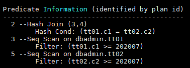

  3. Predicate Information (identified by plan id)
    谓词过滤这部分主要显示的是对应执行算子节点的过滤条件,即在整个计划执行过程中不会变的信息,主要是一些join条件和一些filter信息。
    8.3.0及以上集群版本支持显示与字典计划相关的CU Predicate Filter和Pushdown Predicate Filter(will be pruned)信息。

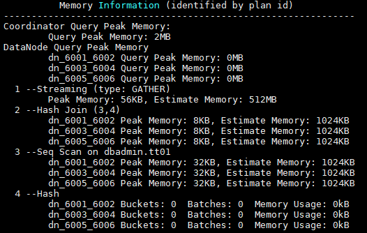

  4. Memory Information (identified by plan id)
    内存使用信息这部分显示的是整个计划中会将内存的使用情况打印出来的算子的内存使用信息,主要是Hash、Sort算子,包括算子峰值内存(peak memory),优化器预估的内存(estimate memory),控制内存(control memory),估算内存使用(operator memory),执行时实际宽度(width),内存使用自动扩展次数(auto spread num),是否提前下盘(early spilled),以及下盘信息,包括重复下盘次数(spill Time(s)),内外表下盘分区数(inner/outer partition spill num),下盘文件数(temp file num),下盘数据量及最小和最大分区的下盘数据量(written disk IO [min, max] )。其中sort算子不会显示具体的下盘文件数,仅在显示排序方法时显示Disk。

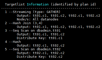

  5. Targetlist Information (identified by plan id)
    这一部分显示的是每一个算子对应的输出目标列信息。
    8.3.0及以上集群版本支持显示与字典相关的Dict Optimized和Dict Decoded,分别表示字典列和字典编码。

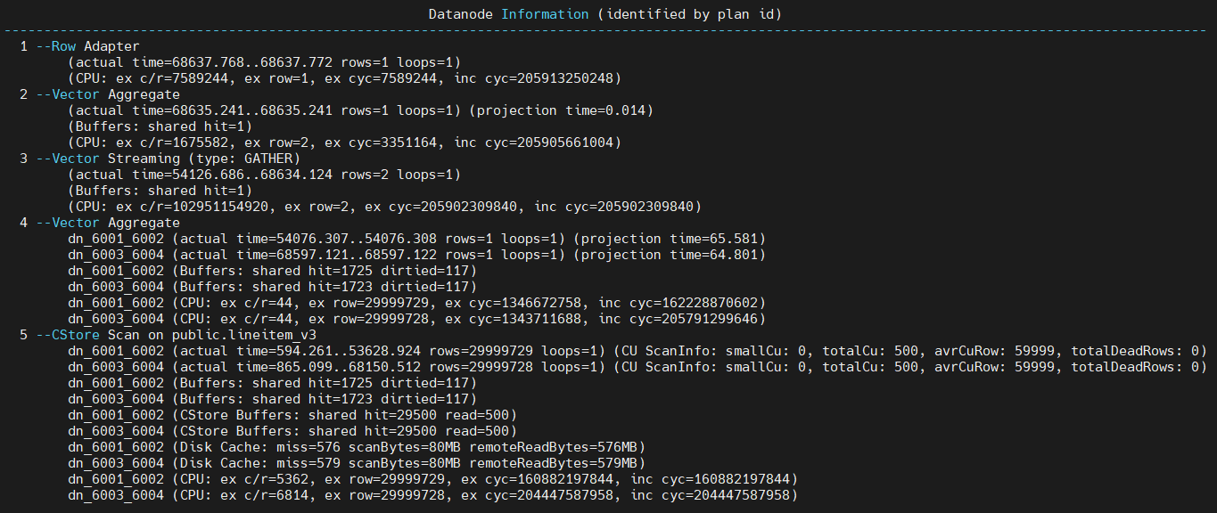

  6. DataNode Information (identified by plan id)
    这部分将各个算子的执行时间(若包含过滤及投影也会显示对应的执行时间)、CPU、buffer的使用情况全部打印出来。
    • 算子执行信息
      每个算子的执行信息都包含三个部分:
      • dn_6001_6002/dn_6003_6004表示具体执行的节点信息,括号中的信息是实际的执行信息。
      • actual time表示实际的执行时间,第一个数字表示执行时进入当前算子到输出第一条数据所花费的时间,第二个数字表示输出所有数据的总执行时间。
      • rows表示当前算子输出数据行数。
      • loops表示当前算子的执行次数。需要注意,对于分区表来说,每一个分区表的扫描就是一次完整的扫描操作,当切换到下一个分区的时候,又是一次新的扫描操作。
    • CPU信息
      每个算子执行的过程都有CPU信息,其中cyc代表的是CPU的周期数,ex cyc表示的是当前算子的周期数,不包含其子节点;inc cyc是包含子节点的周期数;ex row是当前算子输出的数据行数;ex c/r则是ex cyc/ex row得到的每条数据所用的平均周期数。
    • Buffer信息
      buffers显示缓冲区信息,包括共享块和临时块的读和写。
      共享块包含表和索引,临时块在排序和物化中使用的磁盘块。上层节点显示出来的块数据包含了其所有子节点使用的块数。

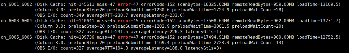

    • 磁盘缓存信息(仅9.1.0.100及以上版本且colversion=3.0的存算分离V3表或外表支持)
      Disk Cache:表示磁盘缓存的命中信息和数据读取信息。(存算分离V3表或外表支持)
      miss代表磁盘缓存未命中的次数,hit表示磁盘缓存命中的次数,errorCode见表1,disk_cache_error_code,error表示产生errorCode的次数。scanBytes表示scan查询的数据量,remoteReadBytes表示在OBS上读取的数据量,loadTime表示从磁盘缓存加载数据的时间。为了提升OBS的效率会对相邻的请求块合并,或者因为请求写磁盘缓存的最小粒度是block(默认1M),可能会使得scanBytes会小于remoteReadBytes。
      Column 3.0:存算分离V3表的预读参数与预读过程信息。(仅存算分离V3表支持,开启预读相关参数后显示)
      preloadStep表示预读的步长,preloadSubmitTime表示预读流程中提交IO请求的时间,preloadWaitTime表示预读流程中等待IO请求的时间,preloadWaitCount表示预读流程中等待IO请求的次数。
      OBS I/O :表示OBS IO请求的详细信息。(存算分离V3表或外表支持)
      count表示OBS IO请求的总数量,averageRTT表示OBS IO请求的平均RTT(Round Trip Time,IO请求往返时间),单位为μs,averageLatency表示OBS IO请求的平均延迟,单位为μs,latencyGt1s表示OBS IO请求延迟超过1s的数量,latencyGt10s表示OBS IO请求延迟超过10s的数量,retryCount表示OBS IO请求重试的总次数,rateLimitCount表示OBS IO请求被流控的总次数。

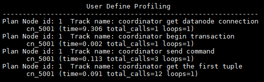

  7. User Define Profiling
    自定义信息,这一部分显示的是CN和DN、DN和DN建连的时间,以及存储层的一些执行信息。

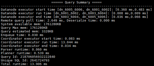

  8. Query Summary
    这一部分主要打印总的执行时间和网络流量,包括了各个DN上初始化和结束阶段的最大最小执行时间、CN上的初始化、执行、结束阶段的时间,以及当前语句执行时系统可用内存、语句估算内存等信息。
    • DataNode executor start time:DN执行器开始时间,[min_node_name, max_node_name] : [min_time, max_time]。
    • DataNode executor run time:DN执行器运行时间,[min_node_name, max_node_name] : [min_time, max_time]。
    • DataNode executor end time:DN执行器结束时间,[min_node_name, max_node_name] : [min_time, max_time]。
    • Remote query poll time:接收结果时用于poll等待的时间。
    • System available mem:系统可用内存。
    • Query Max mem:查询最大内存。
    • Enqueue time:入队时间。
    • Coordinator executor start time:CN执行器开始时间。
    • Coordinator executor run time:CN执行器运行时间。
    • Coordinator executor end time:CN执行器结束时间。
    • Parser runtime:解析器运行时间。
    • Planner runtime:优化器执行时间。
    • 网络流量,stream算子发送的数据量。
    • Query Id:查询ID。
    • Unique SQL ID:约束SQL ID。
    • Total runtime:总执行时间。
