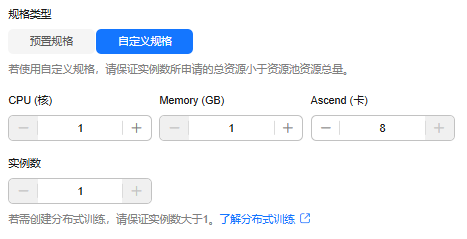

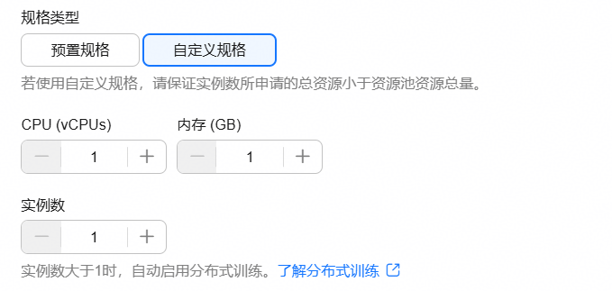

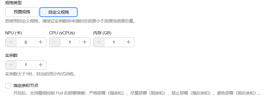

规格类型
当选择“专属资源池”时,会显示此参数。支持以下2种规格类型:
  • “预置规格”:选择该专属资源池中预置的“实例规格”。请确保已选择的规格有足够的磁盘空间下载输入文件。
  • “自定义规格”:训练作业支持基于专属资源池的规格自定义资源规格,可自行选择NPU或GPU、CPU (vCPU)、内存(GB)和实例数,进而提升资源池的利用率。自定义规格只能小于或等于专属资源池的“节点规格”。
  • CPU规格只支持自定义核数和内存,GPU和NPU规格支持自定义核数、内存和卡数。

指定亲和节点
仅专属资源池支持配置。为训练作业配置超节点和节点亲和性。勾选后开启。
开启后,支持精细控制Pod的部署策略:严格部署(强亲和)、尽量部署(弱亲和)、禁止部署(强反亲和)、避免部署(弱反亲和)。
亲和类型:
节点亲和:要求训练作业的所有实例必须或者尽量调度到选择的节点上。
节点反亲和:要求训练作业的所有实例必须或者尽量不调度到选择的节点上。
强度:亲和强弱。
弱:尽量将Pod调度到指定节点,不保证成功。
强:严格将Pod调度到指定节点,否则不执行调度。
超节点亲和方式:仅超节点资源池支持。
超节点层级,当前仅支持训练作业的所有实例在1个亲和组内(即超节点亲和组实例数=实例数)的场景,适用于希望业务流量不跨超节点的训练。
随机子节点:系统随机调度至目标超节点内的子节点。
指定子节点:按指定节点调度。
选择超节点:选择需要配置的超节点。仅超节点资源池支持。
选择节点:选择需要配置的节点。

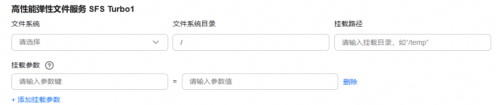

  • “添加拓展存储SFS Turbo”:
    当ModelArts和SFS Turbo间网络直通时,训练作业支持挂载多个SFS Turbo存放训练数据。文件系统支持重复挂载,但是挂载路径不可重复。最多可以挂载15个盘。配置ModelArts和SFS Turbo间网络直通,具体操作请参见配置ModelArts和SFS Turbo间网络直通。
    图2 SFS Turbo
    • “文件系统”:选择一个可用的SFS Turbo。
      注意:算力资源池和SFS Turbo可以不在同一region。如果不在同一region,将会产生跨区域访问的性能消耗,请根据实际使用场景选择是否跨region。
    • “文件系统目录”:选择SFS Turbo的存储位置。如果用户配置了文件夹控制权限,请选择存储位置;如果用户未配置文件夹控制权限,可以保持默认值“/”或者自定义位置。
    • “挂载路径”:输入SFS Turbo对应在训练容器内的挂载路径。不能为“/”目录,不能为“/cache”、“/home/ma-user/modelarts”等系统已经默认挂载的路径。
    • “挂载方式”:显示挂载SFS Turbo的权限。根据SFS Turbo存储位置的权限显示“读写”或“只读”,如果用户未配置文件夹控制权限,则该参数不可见。如果需要设置SFS Turbo的文件夹权限,请参考权限管理文档配置。
    • “挂载参数”:支持配置SFS挂载参数实现训练加速优化,具体参数说明请参见设置训练存储加速。不设置时,ModelArts服务底层使用的CCE服务会默认配置如下参数:
      mountOptions:
      - vers=3
      - timeo=600
      - nolock
      - hard
      说明:
      当用户配置拓展存储SFS Turbo时,前端页面会自动从SFS Turbo服务获取最新的存储容量和配置信息,以确保数据有效性和准确性。
