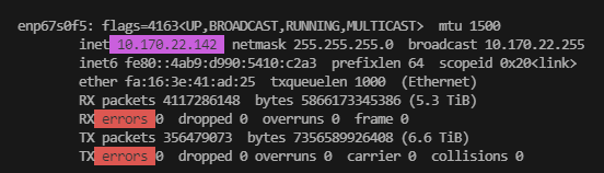

当训练开始时提示网卡名称错误或者通信超时,可以使用ifconfig命令检查网卡名称配置是否正确。
比如,ifconfig看到当前机器IP对应的网卡名称为enp67s0f5,则可以设置环境变量指定该值。
图1 网卡名称错误
export GLOO_SOCKET_IFNAME=enp67s0f5   # 多机之间使用gloo通信时需要指定网口名称,
export TP_SOCKET_IFNAME=enp67s0f5     # 多机之间使用TP通信时需要指定网口名称
export HCCL_SOCKET_IFNAME=enp67s0f5   # 多机之间使用HCCL通信时需要指定网口名称

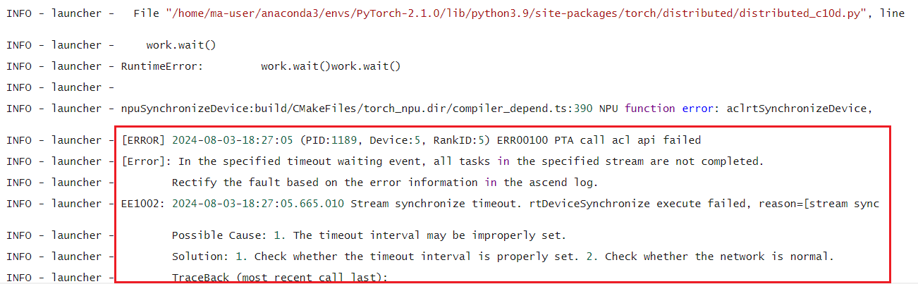

在多节点集群训练完成后,只有部分节点会保存权重,而其他节点会一直在等待通信。当等待时间超过36分钟时,会发生超时的错误。
图2 报错提示
【解决措施】
  1. 需要保证磁盘IO带宽正常,可以在36分钟内将文件保存到磁盘。单个节点内,最大只有60G(实际应该在40G以下)的文件内容,只要在36分钟内保存完成,就不会报超时错误。
  2. 忽略该报错,因为报错不影响实际报错的权重。

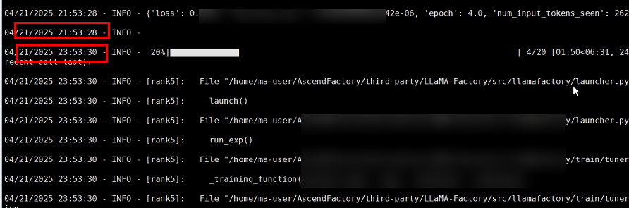

多节点训练任务,运行至某一个steps时训练任务卡死2H,导致任务超时
【问题根因】
ascend_trace线程抓取调用栈时对相关资源加锁,dataloader_worker进程在被fork拉起时继承了锁状态,导致dataloader_worker进程因无法获取到锁而卡死。
【解决措施】
训练作业前,先通过加载环境变量export ASCEND_COREDUMP_SIGNAL=none关闭ascend的堆栈跟踪。

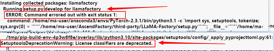

执行Llama-Factory代码目录下setup.py失败,报错:“SetuptoolsDeprecationWarning: License classifiers are deprecated.”
图3 setup.py报错提示
【问题根因】
pip依赖包版本过低导致与其他依赖包冲突。
【解决措施】
  1. 修改添加pip install --upgrade pip命令至AscendFactory/install.sh文件,如图所示:
  2. 重新执行DockerFile或install.sh。

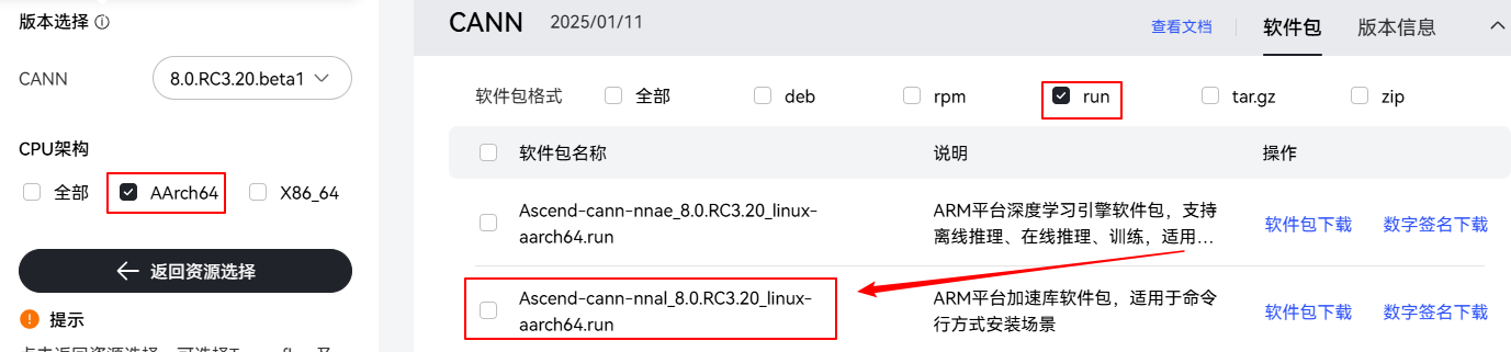

  1. 下载“cann-nnal_8.0.RC3.20”软件包:Ascend-cann-nnal_8.0.RC3.20_linux-aarch64.run并解压上传到容器内,如下图所示。
    图4 下载“cann-nnal_8.0.RC3.20”软件包
