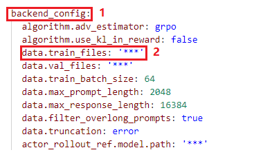

本章节主要描述训练所需的yaml配置文件、配置参数说明,用户可根据实际自行选择其需要的参数。
yaml文件配置
根据以下步骤修改yaml文件,以下参数aaa.bbb为aaa区域的bbb参数值,如backend_config.data.train_files指backend_config区域中data.train_files参数:
