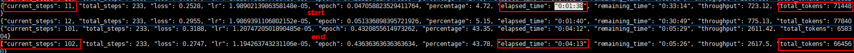

    1. 吞吐量(tokens/s/p):${output_dir}参数值路径下的trainer_log.jsonl计算性能。取中间过程多steps平均值吞吐计算,一般训练日志计算打印出吞吐值。公式为:
      delta_tokens = end_total_tokens-start_ total_tokens
      delta_time = end_elapsed_time - start_elapsed_time
      吞吐值(tps) = delta_tokens / delta_time / 训练卡数
      如图所示:
