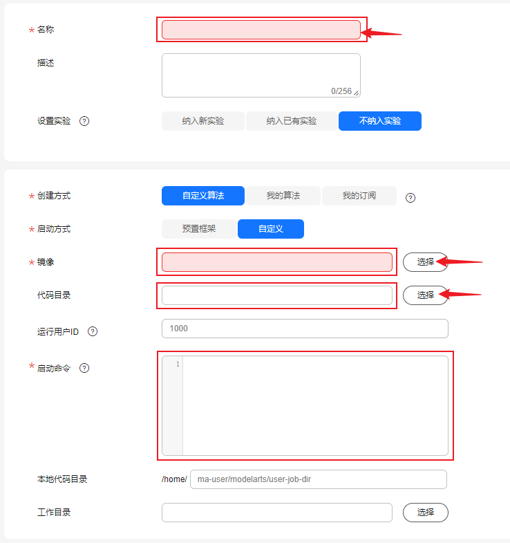

步骤一:创建训练任务
创建训练作业,并自定义名称、描述等信息。选择自定义算法,启动方式自定义,以及选择上传的镜像,样例截图如下:
图1 创建训练作业
  1. 代码目录选择【OBS方式】:OBS桶路径obs://<bucket_name>llm_train/AscendFactory代码目录,如使用SFS Turbo共享盘可不设置此参数。
  2. 镜像选择:基础镜像、DockerFile制作后的训练镜像【二选一】
  3. 启动命令输入:使用镜像不同,启动命令不同,具体命令详见以下:

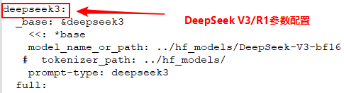

        DeepSeek-R1与DeepSeek-V3模型结构相同、参数配置相同,因此可使用同一份yaml文件,训练DeepSeek-R1时,此处执行命令中的<model_name>请填写deepseek3。配置截图如下:

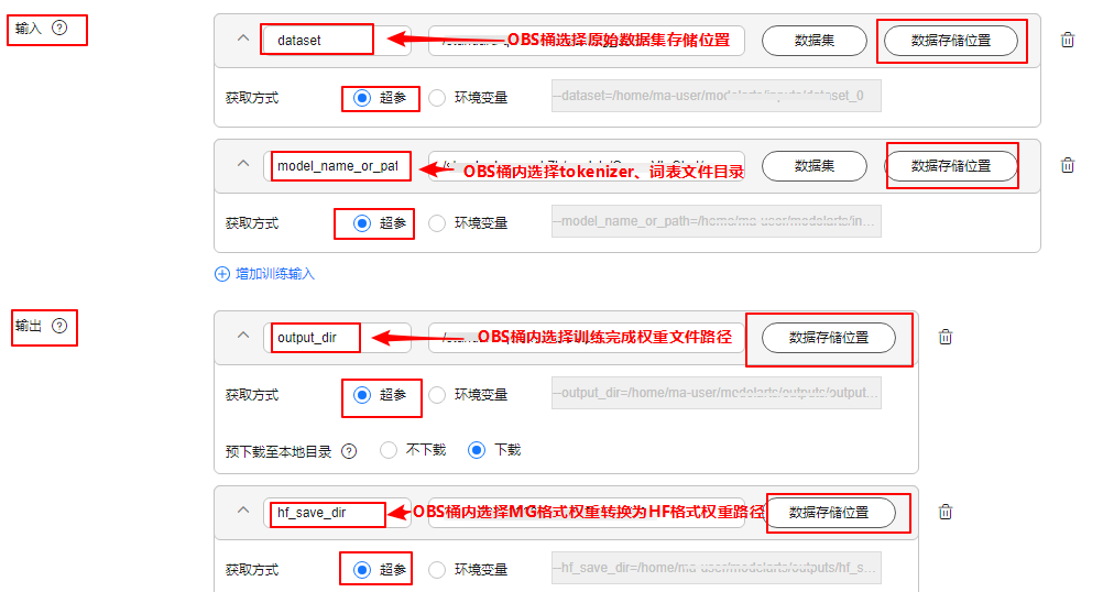

步骤二:配置数据输入和输出【OBS方式】
此小节根据实际选择训练框架不同,设置输入、输出参数不同,根据实际选择,该小节仅为使用OBS桶存储所需,如使用SFS Turbo共享盘忽略此小节。
  1. 单击“增加训练输入”和“增加训练输出”,用于配置训练作业开始时需要输入数据的路径和训练结束后输出数据的路径。
    图2 增加训练输入输出
  2. 在“输入”框内设置超参key值,选择训练框架不同填入不同参数,根据实际选择填入超参。
    • MindSpeed-LLM
      1. 输入数据集参数:是否使用已处理好数据集;
        • 是,添加processed_data_dir:已处理好数据路径目录
        • 否,使用原始数据集,添加dataset:训练时指定的输入原始数据集路径。
      2. 输入权重词表超参(tokenizer):添加model_name_or_path:加载tokenizer与Hugging Face权重对应存放目录地址。
      3. 是否使用已转换Megatron格式权重或训练输出结果权重目录;
        • 是,添加user_converted_ckpt_path:已转换Megatron格式权重目录或训练输出结果权重目录,一般搭配断点续训或增量训练,详见断点续训和故障快恢说明
        • 否,忽略此步骤
    • Llama-Factory
      1. 输入数据集参数:dataset_dir:训练时指定的输入数据集路径,一般只有使用自定义数据时需设置,地址为代码包AscendFactory/data目录下
      2. 输入权重词表参数:model_name_or_path:加载tokenizer与Hugging Face权重时,对应的存放地址。
      3. adapter_name_or_path:基于lora训练完成后生成的lora产物未合并时的权重文件(基于lora微调后模型进行增量训练时传入)
  3. 在“输出”框内设置超参key,选择训练框架不同填入不同参数,根据实际选择填入超参。
    • MindSpeed-LLM
      1. 设置output_dir参数:训练完成后指定的输出模型路径
      2. 设置hf_save_dir参数:训练完成的权重文件自动转换为Hugging Face格式权重输出的路径(确保convert_mg2hf_at_last设置为True,默认为True)
    • Llama-Factory
      设置output_dir参数:训练完成后指定的输出模型路径。
  4. 分别单击“输入”和“输出”的数据存储位置,选择相应OBS路径地址。
  5. “输出”中的预下载至本地目标选择:下载,此时输出路径中的数据则会下载至OBS中。
图3 设置输入、输出值样例

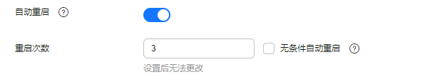

步骤四:开启训练故障自动重启功能
创建训练作业时,可开启自动重启功能。当环境问题导致训练作业异常时,系统将自动修复异常或隔离节点,并重启训练作业,提高训练成功率。为了避免丢失训练进度、浪费算力。此功能已适配断点续训练。
图5 开启故障重启
断点续训练是通过checkpoint机制实现。checkpoint机制是在模型训练的过程中,不断地保存训练结果(包括但不限于EPOCH、模型权重、优化器状态、调度器状态)。即便模型训练中断,也可以基于checkpoint继续训练。
当训练作业发生故障中断本次作业时,代码可自动从训练中断的位置接续训练,加载中断生成的checkpoint,中间不需要改动任何参数。MindSpeed-LLM可通过save-interval参数、Llama-Factory可通过save_steps参数,指定间隔多少step保存checkpoint。
  1. 如果要使用自动重启功能,资源规格必须选择八卡规格且超参配置有限制。
    • MindSpeed-LLM:train_auto_resume参数必须为true,默认为false。
    • Llama-Factory:overwrite_output_dir参数必须为false,默认为true。

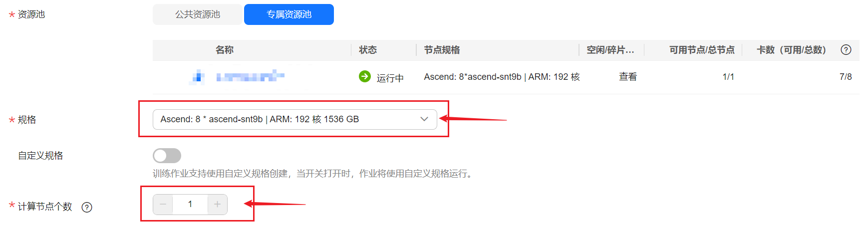

步骤五:配置资源
选择用户自己的专属资源池,以及规格与节点数。防止训练过程中出现内存溢出的情况,预训练及微调阶段用户可参考表1进行配置。
图6 Snt9B资源池规格
作业日志选择OBS中的路径,训练作业的日志信息则保存该路径下。
