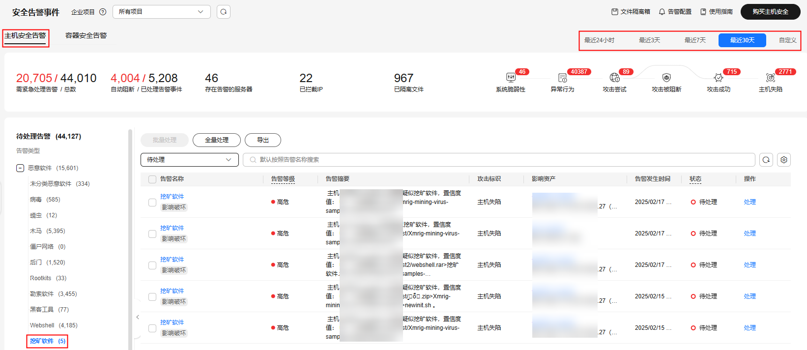

    5. 查看并处理“挖矿软件”告警。
      当主机被植入挖矿程序时,会触发HSS发送“挖矿软件”告警。您需要自行判断检测出的挖矿告警文件是正常业务文件,还是攻击者运行的恶意文件。如果确认为攻击事件,建议您对挖矿程序进行隔离查杀。
      1. 在待处理告警中,选择“恶意软件 > 挖矿软件”。
        图1 挖矿软件告警
      2. 在右侧告警列表中,单击告警事件的告警名称,可查看告警的详细信息。
      3. 在告警列表中,单击告警“操作”列的“处理”。
      4. 在弹出的对话框中,“处理方式”选择“隔离查杀”,并单击“确定”。
        选择隔离查杀后,该程序无法执行“读/写”操作,同时该程序的进程将被立即终止。HSS将程序或者进程的源文件加入文件隔离箱,被隔离的文件不会对主机造成威胁。
      5. 在安全告警事件界面右上角,单击“文件隔离箱”,可查看被隔离查杀的文件。

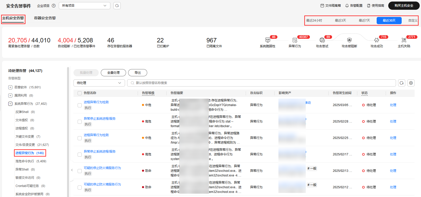

    6. 查看并处理“进程异常行为”告警。
      当出现主机挖矿行为时,会触发HSS发送“进程异常行为”告警。您需要自行判断检测出的异常进程是否合理,如果确认不合理,建议您对其进行隔离查杀。
      1. 在待处理告警中,选择“系统异常行为 > 进程异常行为”。
        图2 进程异常行为告警
