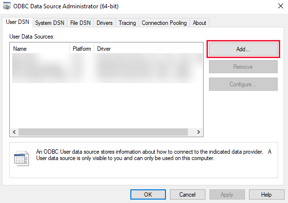

    1. 在Windows系统中,打开“控制面板 > 管理工具 > ODBC数据源 (64位)”。
    2. 配置新的ODBC数据源。
      1. 在ODBC中单击“User DSN”。
      2. 单击“Add”创建新的数据源。
      3. 选择Huawei Cloud DLI Driver (64-bit),单击“OK”。
      图1 ODBC新建数据源连接

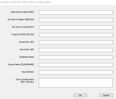

    3. 在创建的新数据源配置界面中,输入ODBC连接DLI的相关信息。
      表2 PowerBI连接DLI参数说明
      参数
      是否必选
      说明
      配置样例
      Data Source Name (DSN)
      是
      自定义的DSN名字。
      DLI Server Region (REGION)
      是
      DLI的区域ID。
      cn-north-4
      DLI Server Host (HOST)
      是
      DLI的Endpoint地址。
      dli. {REGION}.{domainName}
      dli.cn-north-4.myhuaweicloud.com
      Project ID (PROJECTID)
      是
      DLI资源所在的项目ID。
      0b33ea2a7e0010802fe4c009bb05076d
      Access Key (AK)
      是
      AK/SK认证密钥。
      Secret Key (SK)
      是
      AK/SK认证密钥。
      Database Name (DATABASE)
      是
      DLI数据库名称。
      dli
      Queue Name (QUEUENAME)
      是
      DLI服务的队列名称(当前只支持spark sql引擎队列)。
      dli_test
      Obs EndPoint (OBSENDPOINT)
      是
      OBS的Endpoint地址。
      obs.{REGION}.{domainName}
      obs.cn-north-4.myhuaweicloud.com
      Extra Configuration (KEY=VALUE;)
      否
      其他配置参数:
      例如:
      • JOBTIMEOUT指定SQL最长运行时间,超时取消(不设置默认就是3600秒);
      • spark.sql.shuffle.partitions是spark运行参数
      JOBTIMEOUT=3600; spark.sql.shuffle.partitions=100;
      图2 ODBC配置数据源连接信息
