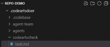

  1. 如下图所示,在“.codeartsdoer”下创建文件夹“codeartscheck”后,在“codeartscheck”文件夹下创建“task.md”文件。
    图2 新建task.md文件
