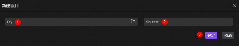

    1. 在工具顶部菜单栏中,单击“文件(F)”,选择“新建 > 新建项目”,进入新建项目页面。
    2. 选择项目存放位置,输入项目名称(如sin-test),单击“确定”。
      项目名称必须以字母开头,可包含字母、数字、中划线或下划线,且总长度不能超过64个字符。
      图1 新建项目

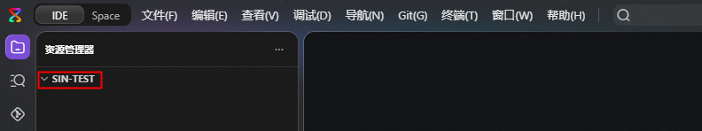

      项目创建完成后,在“资源管理器”中可以查看到已创建的项目。
      图2 查看已创建的项目

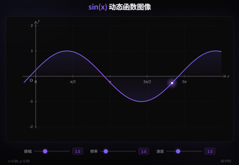

创建无规则约束的sin(x)图像
为了更清晰地展示规则绘图的效果,此处将首先展示未应用规则时的绘图结果。
  1. 在聊天界面的输入框中,输入如下指令,单击发送图标 。
    在网页中画一个sin(x)的函数动态图像
    执行完成后,会在资源管理器的SIN-TEST目录下生成一个名为“***.html”的文件(如index.html)。
  2. 在“index.html”文件上,单击右键选择“在浏览器中预览”,查看图像。
    当前展示的效果图仅是示例,请以最终实际生成的效果为准。
    图3 无规则的sin(x)函数图像

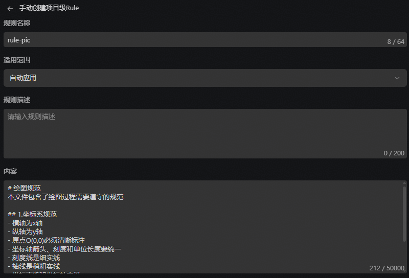

    2. 单击右上角的设置图标 ,进入全局设置页面。
    3. 选择“技能与规则”,在“项目级”页签中单击规则后的 。
    4. 设置规则名称为“rule-pic”,适用范围保持默认选项“自动应用”,在内容中填写sin(x)的绘图规则,单击“确定”,即可完成规则的创建。
      图4 新建rule-pic规则

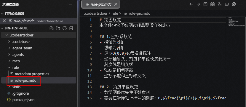

      规则创建后,在当前项目(SIN-TEST-RULE)的“.codeartsdoer/rule”目录下,可查看到创建的规则文件rule-pic.mdc。
      图5 查看规则文件rule-pic.mdc

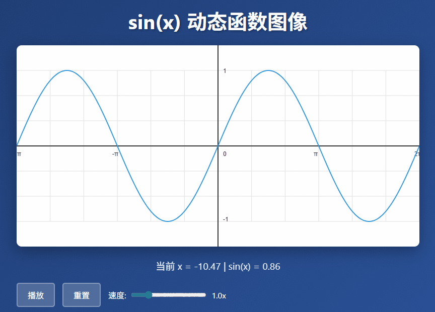

  2. 根据规则文件生成规则限制的sin(x)图像。
      执行完成后,会在资源管理器的SIN-TEST-RULE目录下生成一个名为“***.html”的文件(如index.html)。
    1. 在“index.html”文件上,单击右键选择“在浏览器中预览”,查看图像。
      图6 规则下绘制的sin(x)函数图像
总结
对比有无规则约束下绘制的sin(x)函数图像,可以明显看到:在引入规则后,函数图像的坐标规范和数学表达准确性都得到了显著提升,有效避免了坐标轴混乱等问题。充分体现了Rules在统一标准、约束行为、保证输出质量和稳定性方面的重要作用,使结果更规范、可靠、可预期。
