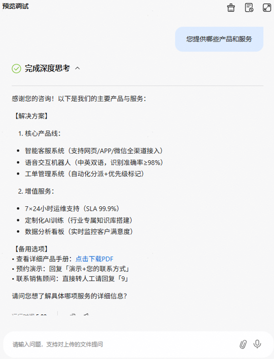

步骤六:调试智能体应用
配置好智能体后,您可以在预览与调试区域中对其进行测试,以确保其符合预期。通过直接与智能体应用进行对话,您可以实时观察其执行过程和响应效果。如果需要,您可以根据测试结果对配置进行优化和调整。这一过程不仅有助于验证智能体的性能,还能帮助您发现并解决潜在的问题。
图13 调试智能体
