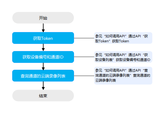

相关API
接口名称
调用说明
获取Token
调用该接口获取到Token,再调用其他接口时,需要在请求消息头中添加“Authorization”,其值即为Token。
获取设备列表
调用该接口获取设备编号和通道ID。
查询通道的云端录像列表时,需要输入设备编号和通道ID。
调用流程
图1 查询通道的云端录像列表流程
