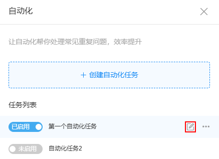

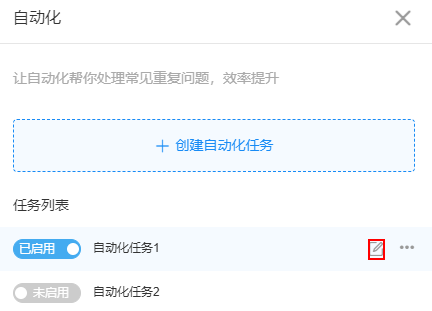

  3. 单击页面右上角的,进入自动化页面。

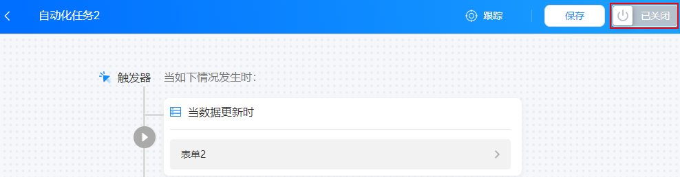

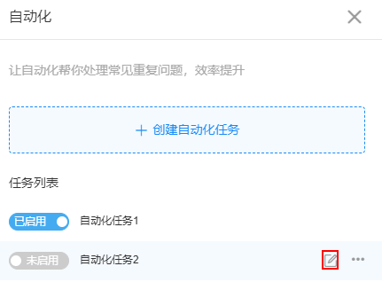

  4. 在自动化列表中,单击未启用自动化任务后的。
    图1 编辑自动化任务

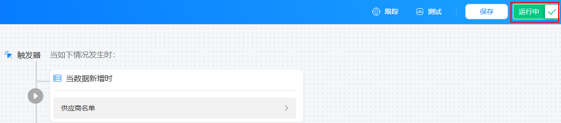

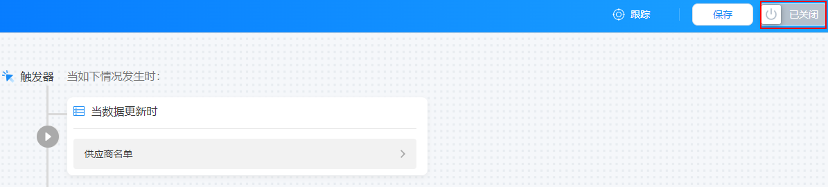

  5. 在自动化任务设计页面,单击右上角的“已关闭”,即可启用自动化任务。
    “已关闭”状态变为“运行中”,表明自动化任务启用成功。
    图2 启用自动化任务
测试自动化任务

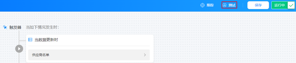

自动化任务启用成功后,会出现“测试”按钮,单击该按钮可进行自动化测试。
  1. 自动化任务启用成功后,单击页面右上方的“测试”。
    图3 测试自动化任务

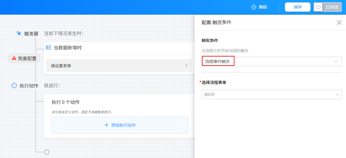

    触发条件为“流程事件触发”时(如图4),不支持测试功能,即无测试按钮。
    图4 流程事件触发

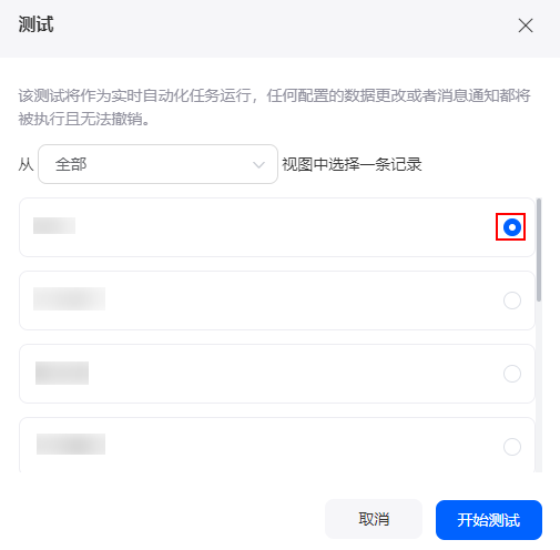

  2. 在弹出的测试页面,选择一条记录,单击“开始测试”。
    图5 选择一条记录

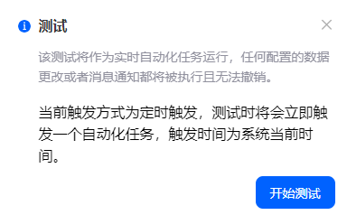

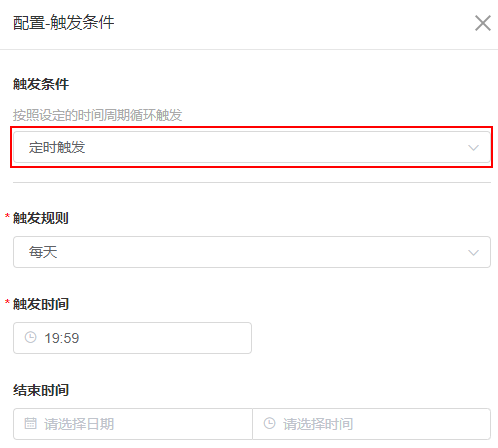

    触发条件为“定时触发”时(如图6),无需选择记录,即可立即测试(如图7)。
    图6 定时触发
    图7 测试定时触发自动化任务

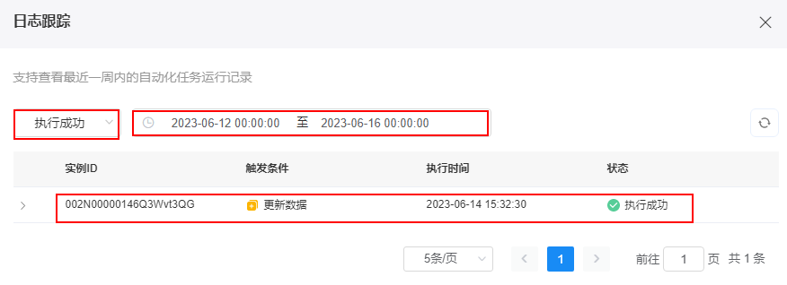

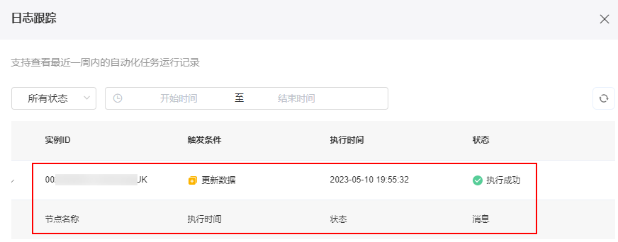

  3. 执行成功后,单击“跟踪”,可查看自动化任务测试结果。
    图8 查看测试结果
