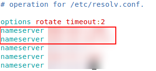

  2. 执行vi /etc/resolv.conf命令编辑“/etc/resolv.conf”文件。在已有的nameserver配置前写入DNS服务器的IP地址,如图1所示。
    图1 配置DNS地址
    格式如下:
    nameserver 华为云区域对应的内网DNS地址
    华为云针对各区域提供了不同的内网DNS服务器地址。请参考华为云提供的内网DNS服务器地址将华为云区域对应的内网DNS地址替换为实际的IP地址即可。
  3. 单击“Esc”,并输入:wq,保存退出。
  4. 执行以下命令,查看IP地址是否写入成功。
    cat /etc/resolv.conf
    已存在如图1所示DNS地址,则写入成功。否则请参考19~21重试。
